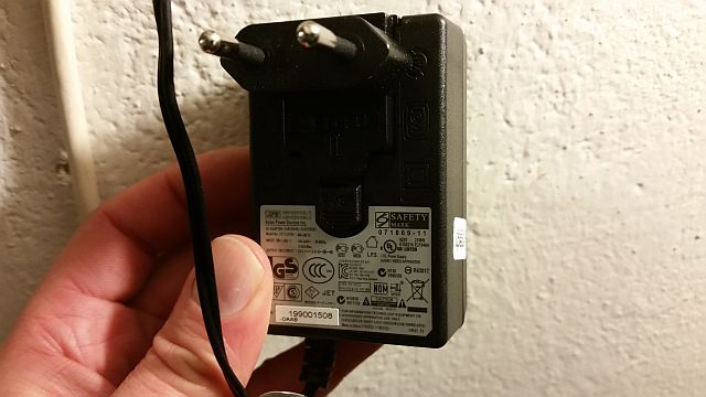

Ich denke nach..... Ich habe den AMPERA schon 6 Monate.... ich habe die Elektroinstallation frisch, keine Probleme, frische Leitungen, nie Sicherungen raus, nichts. 16 A Stabil.
6 Monate ohne Probleme, was könnte Stören? So stark? Eine Wanze? WLAN? ne, abgeschaltet keine Störung, Handy, nein...... gestern ging es noch, werde ich abgehört?
Was habe ich gestern alles noch gemacht........
......... Denk nach..............
JA! ich habe ein 12V Steckernetzteil für eine LED Lichterkette getauscht
12V 2A............ irgendwo im Haus, unten im Keller. Kann das sein?
Ich gehe in den Keller, ich ziehe das Steckernetzteil.
Alle Systeme BOOTEN / Keinen Fehler mehr !!!!!!!!!!!!!!!!!!!!!!!!!!!!!!!!!!!!!!!!!!!!!!!!!!!!!!!!!!!!!!!!!!!!!!!!!!!!!!!!!!!!!!!!!!!!!!!!!!!!!!
Dieses FUCK Steckernetzteil KILLT im Umkreis von 50 METERN jeden AMPERA
Bild folgt:
Bild folgt:
- Achtung! Stecken Sie dieses Netzgerät niemals in irgendeine Steckdose in der Nähe eines AMPERAS Sie legen damit das System lahm! 50 Meter Sicherheitsabstand sind mindestens einzuhalten!
- ampera-killer.jpg (37.22 KiB) 14938 mal betrachtet

1. Wie hoch ist denn aktuell dein Blutdruck?
2. Bei meinem Nachbarn funktioniert der Garagentorantrieb per FB nicht, wenn die LED-Aussenbeleuchtung an ist (mit 12 V Netzteil betrieben).
3. Es muss halt immer das billigste sein …

Wow, das ist ja eine kranke Nummer
Mein Ampera parkt DIREKT unter einer LED Beleuchtung im Hof, und ein paar Meter neben ihm hängt noch eine, allerdings sind die meistens aus, wenn ich frühs wegfahre. Entweder hatte ich bis jetzt einfach Glück oder mit diesen Netzteilen ist alles in Ordnung.

Die Signale:
Funkfernbedienung nicht erkannt und
Lenkradschloss prüfen kenne ich.
Für die LED Billigketten werden jetzt Schaltnetzteile verwendet die oftmals HF abstrahlen. Hat das Ding ein VDE oder GS Zeichen? Wenn ja kann das auch gefälscht sein...

Nun weiss du fuer was die ganzen Pruefzeichen auf elektrischen Geraeten sind.
Auf dem Netzteil sind sie drauf, aber wie sieht es mit dem Ampera aus? Vielleicht ist er ja gefaelscht.
Oder vielleicht das Netzteil haben sich mal messen muessen, wer den groesseren hat
Ich meine natuerlich den groesseren Stroerradius.
Was lernen wir aus der ganzen Sache? 10,88 Euro fuer die Katz investiert.
