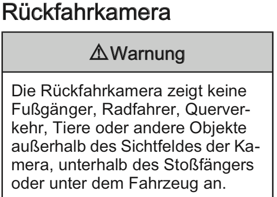

Aber trotzdem möchte ich Euch den einen Joke nicht vorenthalten; dieser ist mir bei der Suche aufgefallen... :lol:
Wie selten dämlich manchmal die stumpfe Übersetzung einer Betriebsanleitung ausfällt...
Also, wenn der Fussgänger unterhalb des Stossfängers bzw. unter dem Fahrzeug liegt, habe ich ihn wahrscheinlich umgefahren.... :shock: :o :cry:
