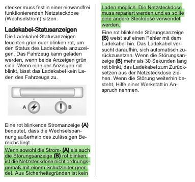

In der Anleitung ist das Lampenspiel recht gut erklärt...
Hab sie jetzt nicht dabei.

Hast du das gleiche Ladegerät, wie im Bild von LambdaCore 21 weiter oben?
Re: Laden nur mit 6 Ampere möglich
Verfasst: 19. Apr 2015 18:04
von opopop007
Hallo Danke für eure Hilfe ja mein Ladegerät ist so wie auf dem Bild .Schaut aus als ob es en Netzproblem ist.Habe schon bei 2 anderen Häuser probiert War gleich.Komme aus Nähe Wr. Neustadt .LG Alex
