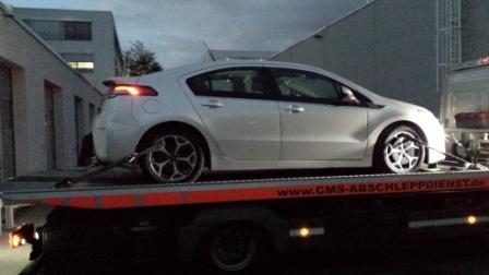

Heute hat es meinen mal richtig erwischt!
An/Ausschalten (System ist beim hochfahren hängen geblieben) , Laden , Fahren , geht alles nicht mehr! :shock:
Auch ein abklemmen der 12V Batterie hat nix gebracht! Sofort nach dem Starten wieder hängen geblieben.
Der Heimweg war nicht mehr auf eigenen Räder zu machen. Mal sehen was die Diagnose in der Werkstatt morgen bringt.
