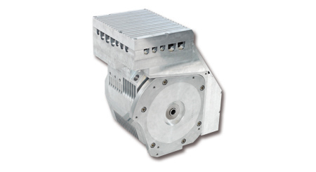

Wie ist das mit dem Hybrid Synchron Motor? Au Backe schon wieder dieses Wort.... Sorry Rikarda, aber ich kann nichts dafür , dass er so heisst. ;-)
@cc879
Hab ich da was falsch verstanden oder meinst du so etwas
http://www.brusa.biz/index.php?id=135&L=dmsoglwg
Bis 12'000 U/Min volle Leistung ohne Schaltgetriebe, bei 95% Nenn-Wirkungsgrad.
Diese Firma baut den kompletten Antrieb inkl. hocheffizienter Leistungselektronik für den Volvo C30.

Genau das ist es ja bei dieser Konstruktion:
'Drehzahlbereich: konstante Leistung 4'200 - 11'000 U/min '
Der Leistungsabfall im oberen Drehzahlbereich ist deutlich geringer im Vergleich zum Asynchronmotor.
