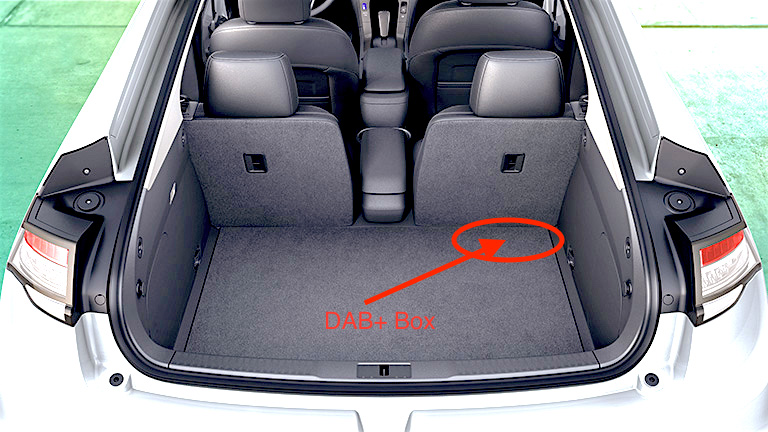

so nun habe ich es verbaut,
ist sehr einfach...
die box ist hinten nicht bei der batterie, sondern hinter dem rechten hinteren sitz (beifahrerseite)

...direkt neben der Batterie :P sozusagen in Sichtweite und nicht zu übersehen :roll:

aja, nach dem einbau der DAB+ box musste ich nix abklemmen, also weder 12V batt noch was anderes, nach dem starten des radios gings sofort, er zeigt auch nix anderes an..
