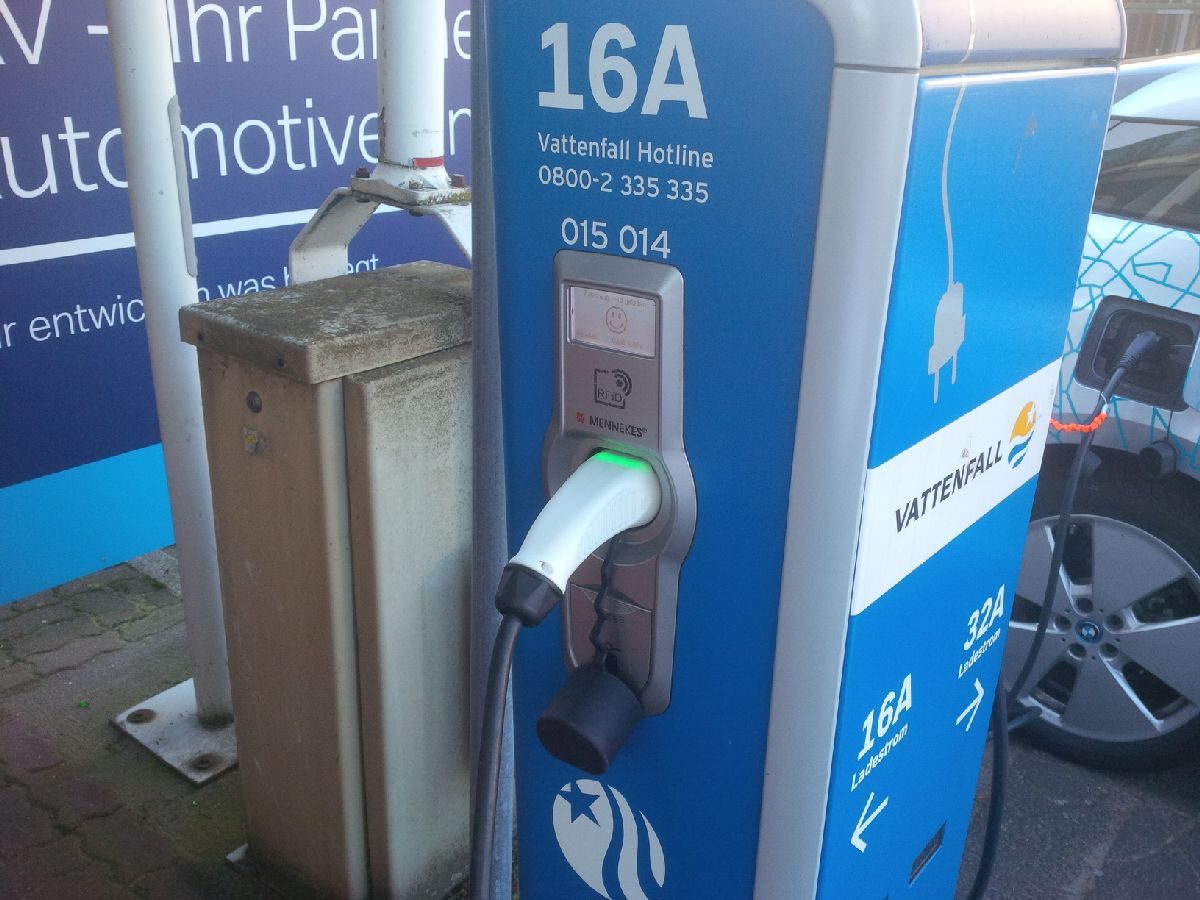

Re: 3,5m Ladekabel
16A Säule funktioniert - mehr habe ich noch nicht getestet
- IMG_20160421_165011.jpg (144.48 KiB) 5365 mal betrachtet
