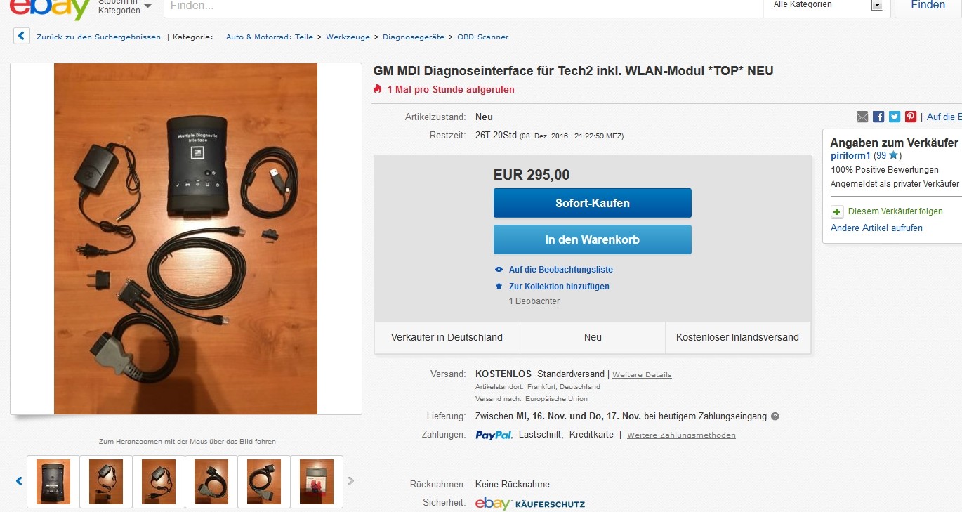

Ihr dürft auf keinen Fall auf die Chinaware reinfallen, wenn ihr euch nach einem GM MDI umschaut.
Kauft auch kein MDI, wo im Inserat nur Standard-Presse-Fotos gezeigt werden, der Verkäufer sollte euch IMMER eigene Bilder zeigen, nur dann seit ihr auf der sicheren Seite. In vielen Inseraten sieht man das MDI in einer länglichen Box, das ist 100% aus China.
Generell ist gerade die ideale Zeit, ein MDI zu kaufen, weil das Nachfolgemodell MDI 2 frisch auf den Markt gekommen ist. ;) Da dürfte noch so einiges auftauchen demnächst.
Ihr müsst darauf achten, dass
:arrow: die Ethernet-Buchse zwei LEDs hat (gelb und grün)
:arrow: das Gewinde für die Kabelhalterung aus Messing ist
:arrow: sich eine 54G Ambicom W-LAN Karte im Schacht befindet
Die Kabelhalterung selbst, die auf das Messinggewinde geschraubt wird, ist übrigens ein Indiz für ein echtes Gerät, da diese bei der Chinaware fehlt.
Desweiteren dürft ihr eigentlich nicht nach dem Sticker auf der Geräte-Rückseite gehen, da dieser leicht gefälscht werden kann, aber wenn unten links MDI steht, ist es ein China-Klon.
Bosch oder ETAS (Ami-Firma, die von Bosch beliefert wird) sind da eher als echt einzustufen:
Hier sind ein paar Angebote, die definitiv Fälschungen sind:
Im Anhang unten ist ein Beispiel für ein seriöses Angebot
