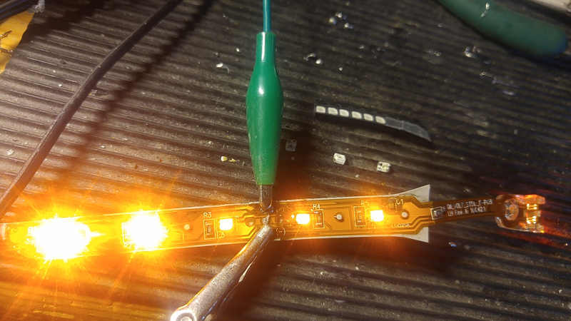

Ich auch.Hast du schon was gefunden?Ich werde meine reparieren,von den vorderen 3 ist eine tot.somit Reihenschaltung offen.

Ich hätte die LED's lagernd für die Spiegel in orange.hab auch schon bilder der Rep.gepostet.Alex391 Problem.
Der Hersteller lässt die Schaltung mit dem doppelten Strom laufen der zulässig ist-ein zusätzlicher Widerstand schützt dann die neuen und verbleibenden alten Leds-siehe bereits behandelt hier

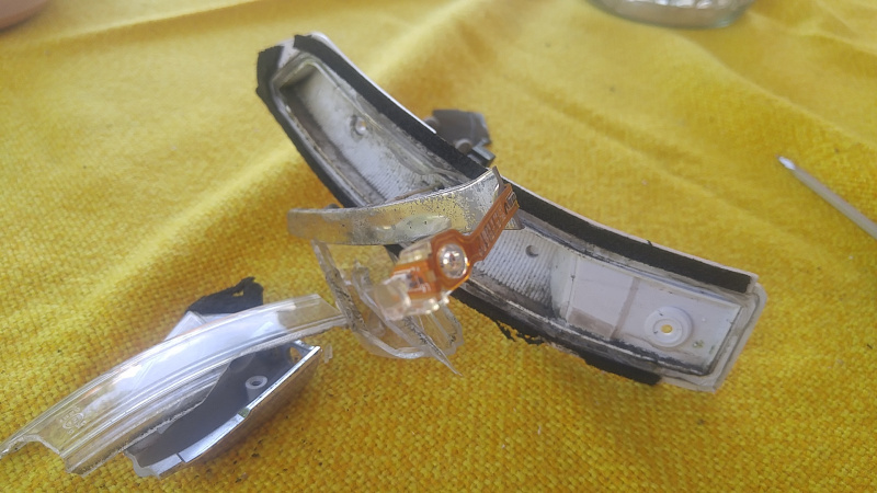

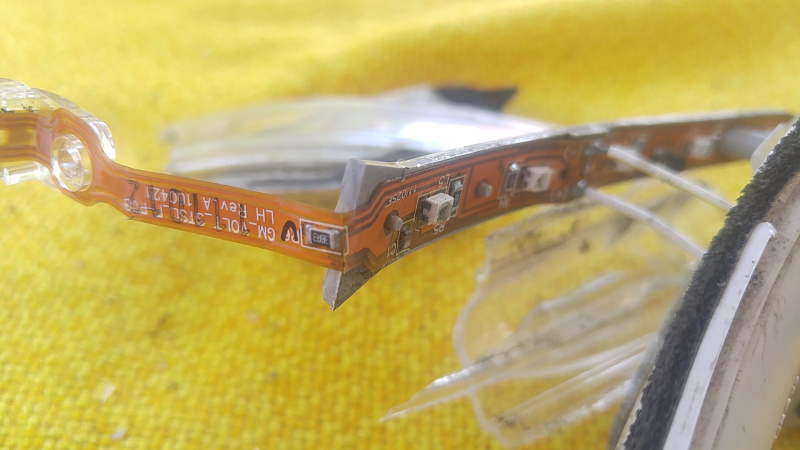

Hier Mal Bilder,ist mit Abstand ein Modul im übelsten Zustand,war undicht.Es war sogar Wasser in den LEDs selbst drin,Leiterbahnen wegoxidiert,musste Brücken machen.
