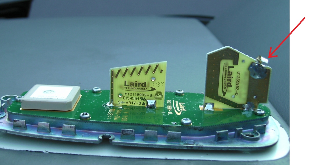

Wenn die 12V abklemmen nicht funktioniert, kann es eigentlich nur ein Problem mit der Antenne selbst sein.
Entweder die FM-Leitung ist beschädigt, die von der Platine aussen in den Innenraum geht (sehr unwahrscheinlich) oder der Übergangskontakt zwischen dem schwarzen Antennensockel-Gehäuse und der inneren Platine ist nicht mehr vorhanden. Das Gehäuse drückt nämlich mit einer Metallfläche an dieser Stelle auf die innen liegende Feder der Platine:
- korr.jpg (198.96 KiB) 5729 mal betrachtet
