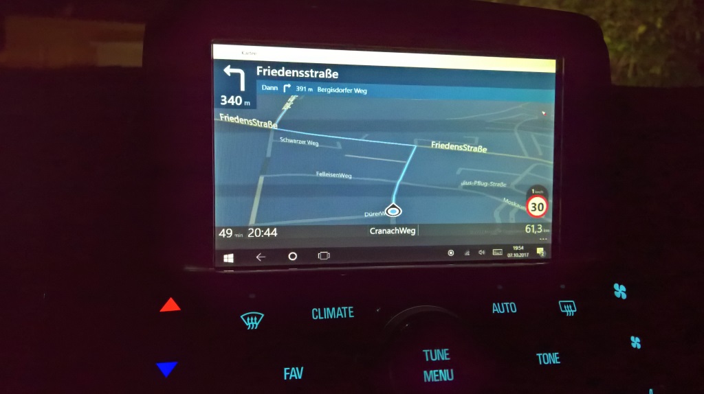

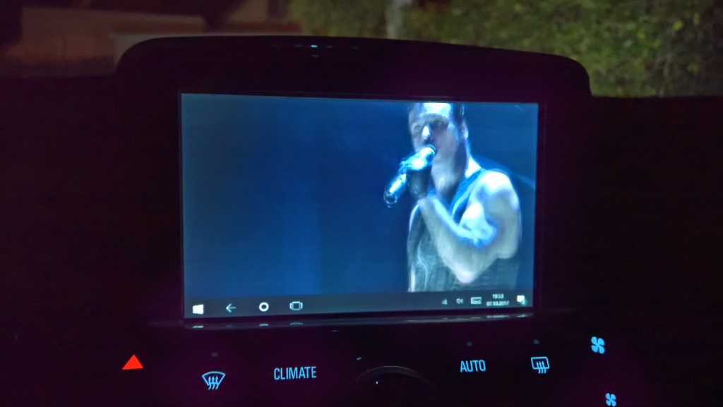

So nach dem die Kiste ein Jahr im Keller rum gelegen hat ist die nun endlich eingebaut.
Das Primärziel war Navigation immer aktuell zu haben ohne Opel betteln zu müssen.
Ergebnisse....
Steuerung der ganzen Maschinerie erfolgt via Toucheingabe am Display. ;)

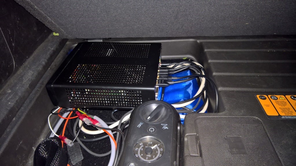

Der Aufbau schaut in etwa so aus...
Rechner, ist dort wo sinst das Ladekabel zu finden ist.

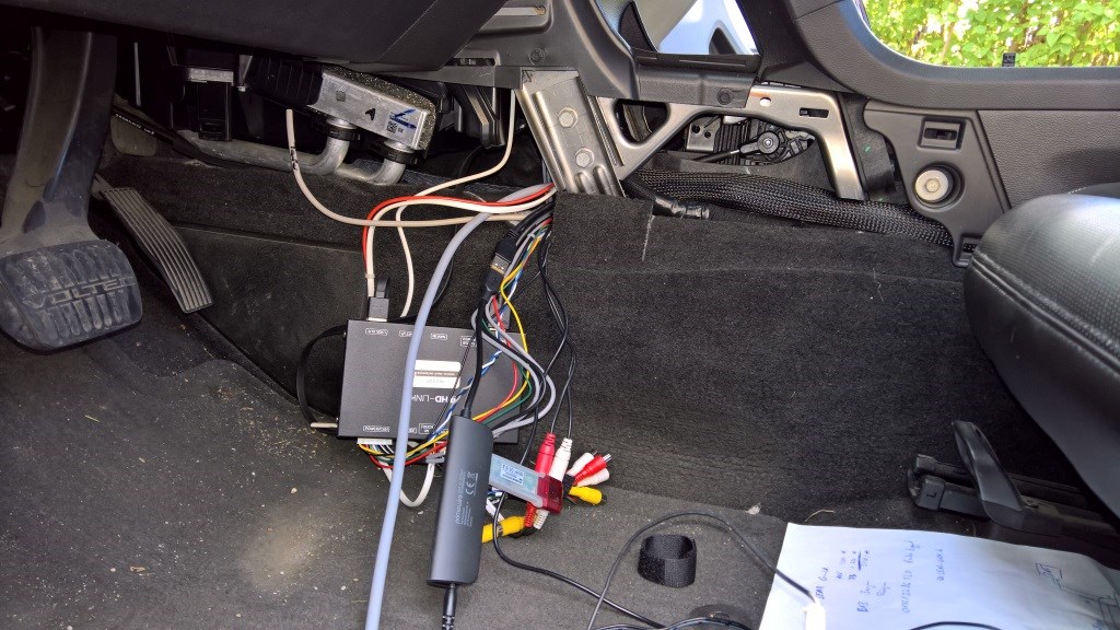

HDMI zu GVIF Adapter

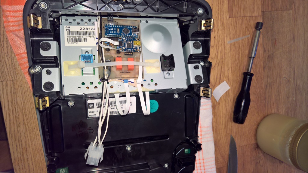

Touchadapter, zur Umschaltung der Folie vom Radio zum AR1100 (Touch2USB)

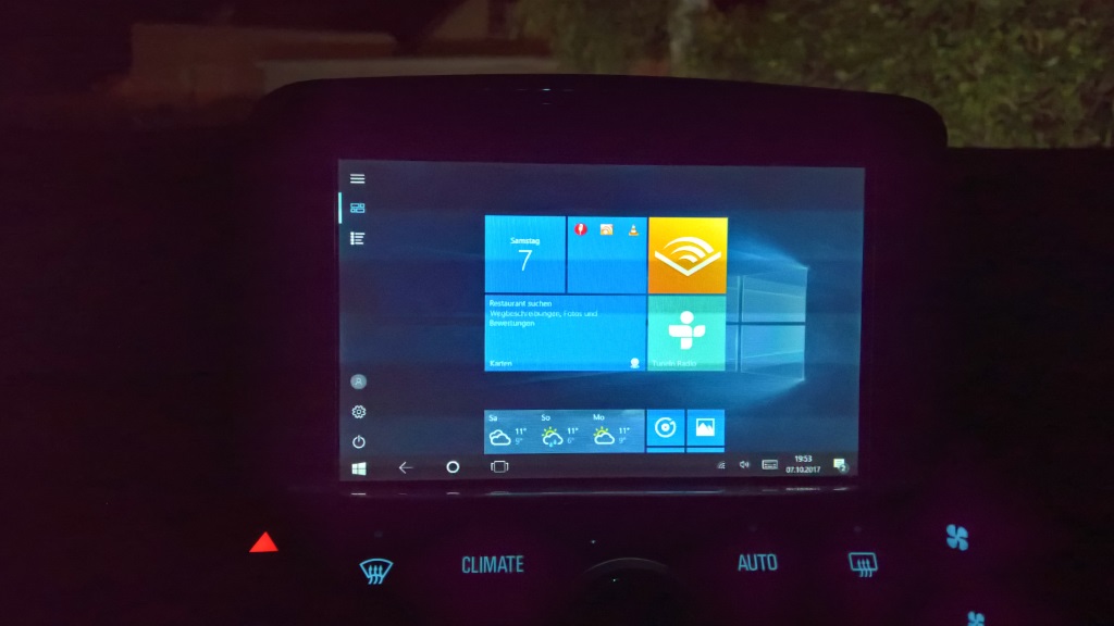

Hast du einen PC in den Ampera verbaut und bedienst über das Touchdisplay des Amperas den Monitor des PCs?
Warum kein Windows 7 sondern das grottige Windows 10?
Du musst übrigens aufpassen, dass sich deine Klebepads nicht mit dem Arduino ablösen, da drinnen in der Mittelkonsole wird es immer recht heiss im Sommer!

Ja ein PC verbaut mit windows10 da sich die optik mit den kacheln besser via Touch bedienen lassen als Windows7. Noch find ich windows10 gar nicht so schlecht.
Wenn die klebepads abfallen sollten, passiert auch nichts, kann nirgends hinfallen, alles so eng. Die Pads waren, sind nur montagehilfen.
Die Platine mit den Relais ist selbst gefrickelt. Bekommt man so nicht zu kaufen. Der Arduino würde in der einfachen Variante nicht benötigt, der war für eine Automatische Umschaltung gedacht, welche ich dann doch nicht umgesetzt habe auf Grund Zeitmangel und Fertigstellungswunsch.
Eine Relaisplatine mit mind. 4 Wechselerkontakten und 5V Ansteuersignal würde reichen. Die 5V Versorgungsspannung kann ja aus dem PC genommen werden. Da habe ich auch die Versorgung für den Aktiven USB Hub her.
Mit dem Relaismodul wäre dann aber der Anschluss der Touchkabel noch nicht gelöst. Hier wären Breakoutboards hilfreich gewesen, welche ich nicht im Handel gefunden habe... immer nur in anderen Größen und Polzahl.
Die Umschaltung zwischen PC und OEM erfolgt über einen kleinen Taster oder der HOME Taste bei Modellen mit intelli-link.
Die Relais schalten dann parallel dazu die Toucheingabe aufs Radio oder AR1100 um, je nach dem welcher Display angezeigt wird. Daher der aufwand mit der Platine.
Ich werde mal eine kleine doku zusammenklimpern und als pdf ablegen. Hab schon angefangen.... Dauert aber wie alles was ich anfangen. :)
