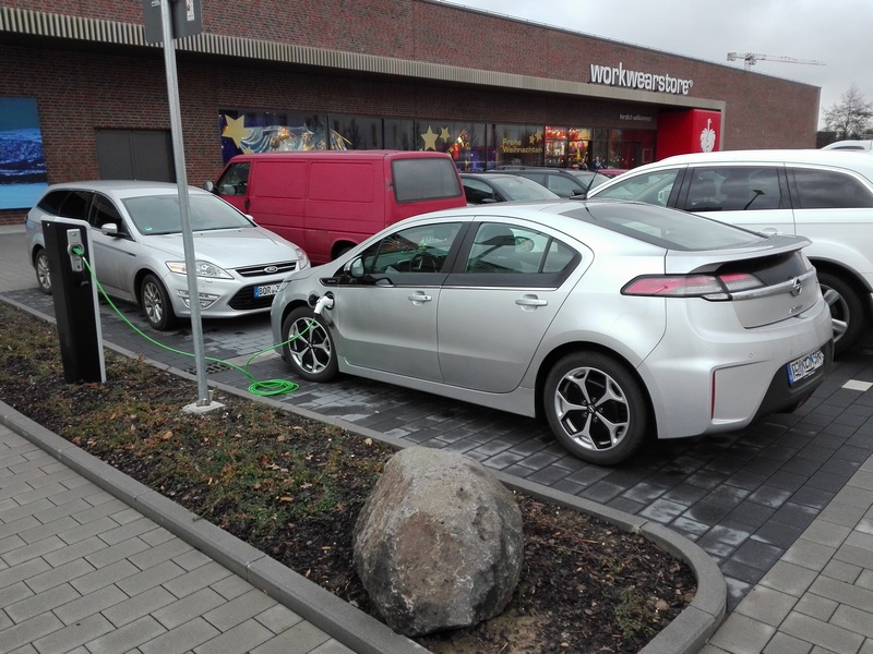

folgendes ist mir nun zum 2. Mal passiert.
Ladevorgang an öffentlicher Säule soll beendet werden.
Dazu:
Wagen entriegelt, Stecker vom Fahrzeug abgezogen um anschließend den Typ2 Stecker aus der Säule zu ziehen.
Nur: Die Säule wollte ihn nicht her geben.
Beim ersten Fall war es eine defekte Säule, so dass ein Werkstattwagen der Stadtwerke zu mir kommen musste.
Gestern an einer Mennekes Ladesäule (so eine kannte ich bis jetzt noch nicht, siehe Bild) ein ähnliches Problem. Hier half letztendlich etwas mehr Krafteinsatz, was ich so nicht gewohnt war.
Jedenfalls musste ich in beiden Fällen anschließend die Werkstatt aufsuchen, um die Fehlermeldung im Fahrzeug wieder zu löschen. Irgend etwas mit "Stromunterbrechung". In der Not habe ich natürlich alles mögliche versucht. Typ eins Stecker wieder ans Fahrzeug, entriegeln, verriegeln u.s.w..
