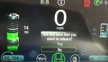

Hallo,
nach dem mein Reifenhändler es nicht geschafft hat und auch Opel (Ampera Werkstatt) nicht, die Sensoren anzulernen (sind alle mit den Winterreifen neu gekommen) habe ich einiges bei YouTube gefunden, allerdings beim VOLT.
Anlernen ist ja eigentlich der falsche Ausdruck sondern dem Fahrzeug in der richtigen Reihenfolge mitzuteilen. Mit dem Anlerntool werden die IDs gelesen und an das Fahrzeug im Learn Modus übermittelt.
Die Sensoren haben ja nur eine feste ID, der Druck wird im Betrieb gesendet wenn eine Kugelschalter per Fliehkraft schaltet dann wird der Druckwert gesendet, daher auch die Aussage über 40km/h logisch.
Das steht auch so im Service Manual Seite 6124
https://www.youtube.com/watch?v=fbzQ2cM1FXI
Das Sendegerät für Opel/GM Fahrzeuge gibt es schon für kleines Geld und dabei ist auch der Ampera geleistet.
EL-50448 OEC-T5 Reifendruck Sensor Aktivierung Werkzeug >> (2012 Ampera, Volt (VIN R) (Europa) Wartungsanleitung)
Was ich allerdings nicht schaffe in den Menüpunkt zu kommen. Von Baujahr müsste es passen (2012)
Denn wenn ich da hin komme kann mein Reifenhändler das auch mit seinem guten Gerät anlernen.
Er sagte alle Opels hätten den Menüpunkt anwählbar über einen Menüschalter am Blinkerhebel.
Per OBDII anklemmen hat es auch nicht geklappt, obwohl das mit "OK übertragen" in seinem Gerät bestätigt wurde.
Kann das bitte jemand bei seinem Ampera ausprobieren? .... nur den Menüpunkt anzuwählen, nicht das Programmieren.
Klaus

Du kannst die Reifen auch ohne Sendegerät anlernen. Du musst nur etwas Luft ablassen (für ca. 5 - 10 s) und kurz warten, bis der Ampera/Volt das registriert (Dauerluft-ablassen wie im Video muss nicht sein)Lotus 111 hat geschrieben:
Auch ich komme über den "Select" Knopf nicht in dieses Menü. Ich muss herausfinden, wie man da hinkommt, weil bei mir alle Druckanzeigen fehlen.Lotus 111 hat geschrieben:
(ich habe die originalen GM Sensoren)

... das und auch ein französiches Video kenne ich und macht das gleiche, aber immer mit dem Menüpunk den es auf jedem Fall im Volt gibt.
