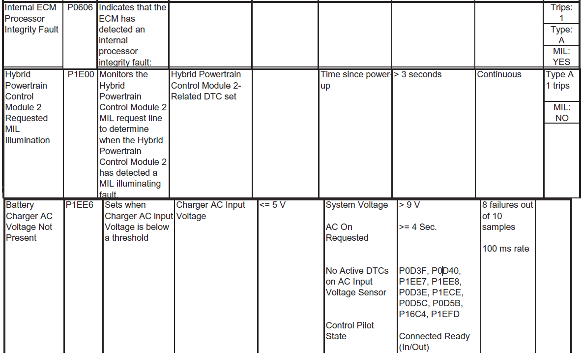

Plötzlich viele Fehlercodes ...
Elektrisches Fahren nicht mehr möglich?
P0606
P1E00
P1EE6
Batterie Spannung ist ok.
Rekuperieren laut Anzeige auch.
Laden wird verweigert.
Löschen bringt auch nichts.
Hat jemand eine Idee?
P0606
P1E00
P1EE6

Zunächst mal würde ich Auto aus machen und 12V-Batterie für 5 - 10 Min. abklemmen.
Ich schaue mal nach den Fehlercodes
- Markus Dippold
- Beiträge: 4603
Re: Plötzlich viele Fehlercodes ...
P0606 PCM / ECM Processor Fault und
P1E00 Hybrid Powertrain Control Module 2 Requested MIL Illumination (Standard-Code: Mach mal die Lampe an)
P1EE6 Wenn ich es richtig verstanden haben, ein Problem mit dem Lader.
Wie alt ist die 12V-Batterie?
Wenn das Ab- und Anklemmen nicht hilft, dann schwächelt die vielleicht.
- LambdaCore 21
- Beiträge: 1246
P0606 heißt, dass das ECM einen Prozessorfehler erkannt hat.
Da werden aber viele Möglichkeiten von Gründen aufgelistet, das kann man jetzt nicht konkret sagen

ok, hört sich gut an wenn das mit der 12v Batterie erledigt sein könnte, berichte morgen ob es geklappt hat

Anscheinend muss man dem Ampera nur den Werkzeugkasten zeigen und er repariert sich von selbst. Heute morgen reingesetzt und es war wieder alles okay.
