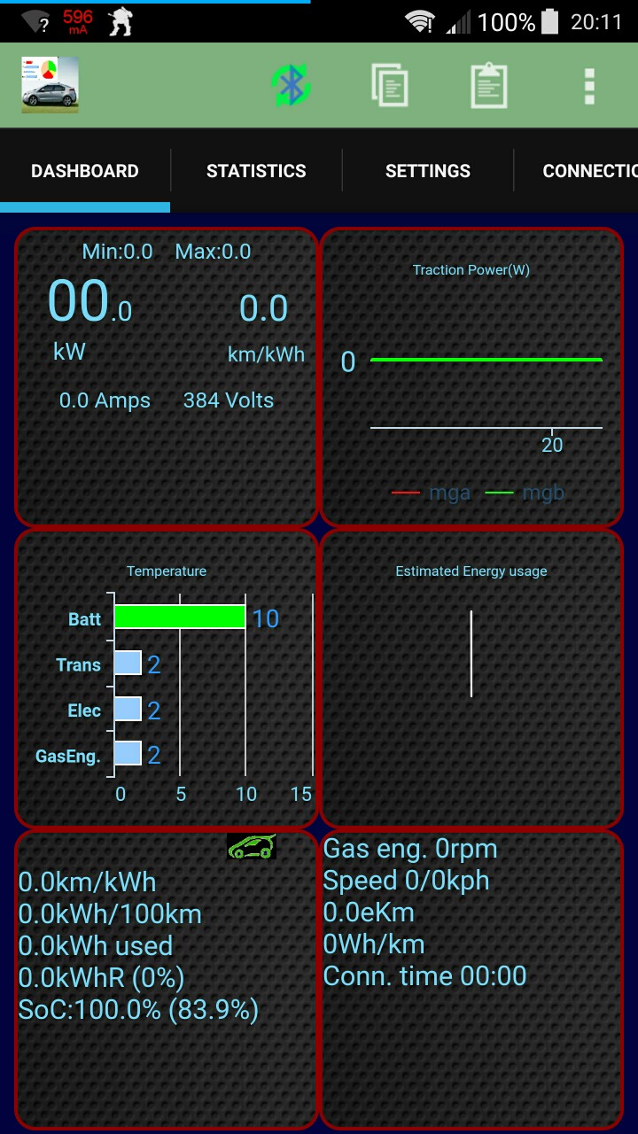

hmm... bei mir sind volladung 84% SoC.
MgV-SoC_Vollladung
MgV-SoC_Vollladung
gruß Obel

Ja, so sollte es sein.
Der seltsame SoC und die neue Reichweite (meine Frau ist heute nur 31km gekommen)
lassen wohl leider nur einen Schluss zu :cry:
Und es ging so verdammt schnell - zuerst nur 9.6 entnehmbar, am nächsten Tag 9.2, dann 8.9 und jetzt 8.7
