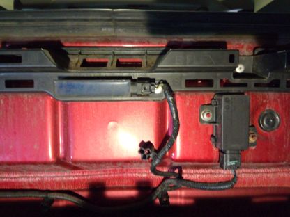

jetzt such ich seit Stunden nach diesen Komponenten, aber leider ohne Erfolg. Weiß denn jemand, was für Komponenten am Heck vom Ampera in diesem Bild zu sehen sind?
Danke für eure Hilfe.
Christoph

Empfänger Reifendruck rechts,violett hellgrün-hellgrün hellblau ud schwarz wären die Kabelfarben.
Und links Antenne Freigabe Kofferraumschloss bei Tastersignal.Eine der 7 Antennen schlüsselloser Zugang.
Stecke sie ab und du kommst zugesperrt nicht in den Kofferraum.

Wow. Danke. Das war echt zackig.
Vielen Dank für die Info.
Das hilft mir echt weiter.
