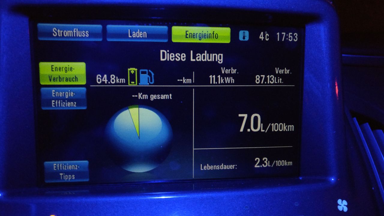

Ich bin am WE Family besuchen gefahren. Elektisch innerorts, fossil ausserorts.
Tempomat 130 hin (6,9L/100km) und 150 zurück (7,6L/100km) whenever possible.
Verbrauch insgesamt 7,1L/100km.
Interessant wurde allerdings die Anzeige, nachdem ich (schätzungsweise) 1000 Benzin km durch hatte.
Hier wiederum ganz normal
Dachte mir, das geht hoffentlich wieder, sobald der Akku vollgeladen ist. Also angestöpselt, Ladeende 20:15. Aber auch hier, das nächste Seltsame. Vergleich der Uhrzeit sollte stutzig machen...
Die Ladeleuchte war auch konstant grün.
Also Kabel abgezogen und wieder angesteckt. Nach dem Hupen sprang die Ladeleuchte sofort auf grün blinkend. Auch im Display war wieder alles wie gewohnt.
Ehrlich gesagt find ich nicht die fehlende km Angabe problematisch, sondern dass der Ladevorgang nicht beendet wurde.
Jemand auch sowas mal gehabt?

Nach dem Abziehen und wieder Anschließen sah es so aus.

Moin,
Mehr als 999km zeigt er nicht an. Hatte ich auch schon
Mit dem Ladeproblem hat das nichts zu tun würde ich sagen

Laden beendet 20:15Uhr / aktuelle Zeit 20:17Uhr bedeutet doch nur was sich immer wieder bestätigt. Unser Ampi ist seiner Zeit weit voraus. Zudem noch Ultra-Power Schnellladefähig. Alleine der Gedanke, das geladen werden muss, füllt den Akku ! 8-)
Nun aber mal Spaß beiseite: Ich bin nach Österreich gefahren ( 1200km mit Benzin ), angezeigt wurde auch 1200km, somit denke ich, dass er vielleicht mal einen Reset mittels MDI oder Maulschlüssel benötigt. Seinen Job wird er trotzdem machen. Sind bestimmt nur die falsch gefütterten Anzeigen. Linux kann sich ja auch mal verschlucken. :roll:

DjDive hat geschrieben: 5. Mär 2019 06:18 Nun aber mal Spaß beiseite: Ich bin nach Österreich gefahren ( 1200km mit Benzin ), angezeigt wurde auch 1200km, somit denke ich, dass er vielleicht mal einen Reset mittels MDI oder Maulschlüssel benötigt. Seinen Job wird er trotzdem machen. Sind bestimmt nur die falsch gefütterten Anzeigen. Linux kann sich ja auch mal verschlucken. :roll:
Welches Baujahr hat dein Schätzchen denn?
Hatte damals sogar auch ein Bild gemacht. Ist von letztem Dezember
