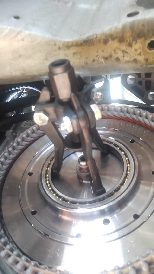

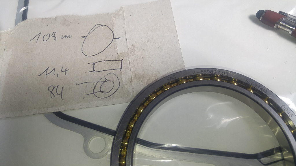

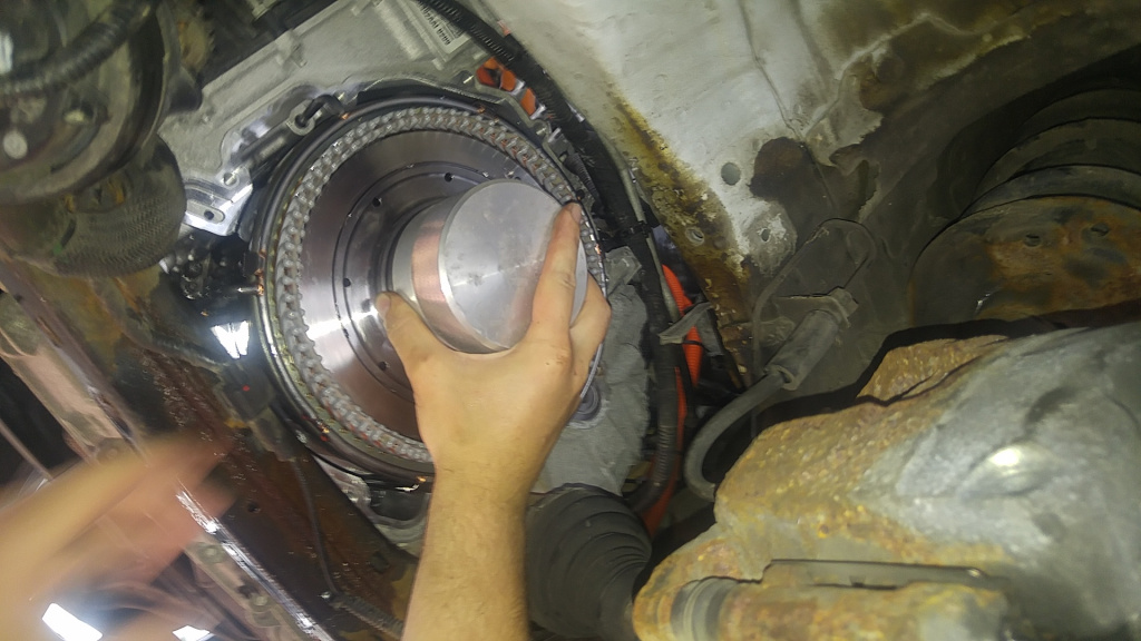

So,es ist geschafft,Lager ist neu und er wieder schön leise.In 3,5 Std. wars drin.Die wichtigsten Bilder hier Mal zum anschauen, hochinteressant das Lager und vermessen hab ich's auch gleich,somit kann man fertigen lassen oder Qualität kaufen...
Spannungsfrei geschaltet, Wechselrichter Modul raus und Einheit absenken,der VA Körper muss links gelöst werden,um 10cm runter wegen dem Gehäusedeckel,also Getriebeheber braucht man.Einer muss dann Motor B reindrücken während der andere mit Schlagauszieher das Lager innen spannt und raushaut.Meins wurde schon Mal 2015 ersetzt,lief aber sehr rau,wie Sand,eine oder 2 kaputte Kugeln von 50 mit Krater-Laufschichten reichen da aus dass man es hört.
Die Nummer auf dem Lager ist folgende:FAG Z-559827.03 0045 21 N 0720
Dank nochmal an Xado1 für den Teflonzusatz,dieser wurde als erstes warm eingefüllt und mit den 8,9 Litern Öl reingespült.
Maße entnehmt ihr dem Bild.
