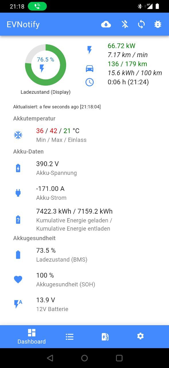

EV-Notify wurde für den Hyundai Ioniq entwickelt (funktioniert aber auch bei ein paar anderen Fahrzeugen, z.B. dem Kona oder dem Ampera-e), da der Ioniq vFl in Deutschland kein eigenes Internet und keine App hat. In den USA hat er das z.B.HW51 hat geschrieben: 29. Feb 2020 11:49 Hallo Witt110
Ich habe verschiedene Apps mit Namen "Car Scanner" gefunden, aber keine zeigt den Batteriezustand an; alle nur Motordaten. Kannst Du die App genauer beschreiben? Danke!
Man kann damit ein paar Daten auslesen und sich z.B. eine Nachricht aufs Handy schicken lassen, wenn der Akku voll geladen ist, oder es einen Ladeabbruch gab. Ganz nützlich, wenn man z.B. an der Raststätte zum laden steht und während des Ladevorgangs kurz etwas essen möchte, die Ladesäule aber nicht mit einem vollgeladenen Fahrzeug blockieren möchte.
Als Beispiel, wie das ganze aussieht:
Bei der Konfiguration der App musst du dein Fahrzeug auswählen. Ich denke aber nicht, dass du weit kommst, wenn du vielleicht den Ampera-e auswählst.
Aber probier es doch einfach aus, wenn du einen ODB II Adapter hast. Mehr brauchst du ja nicht dazu.
Ansonsten schreib doch mal Guiseppe, den Entwickler von EV-Notify, an

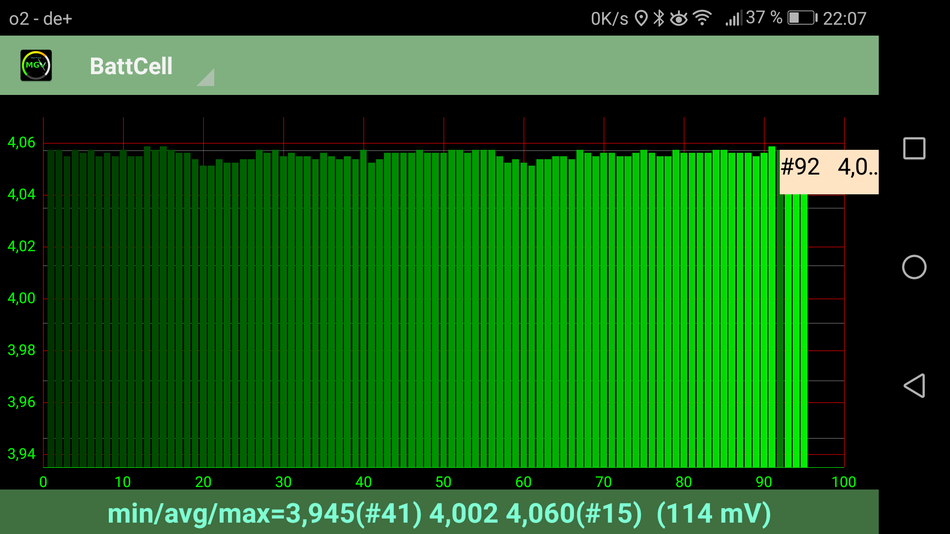

Danke!
Die Anzeige aller 96 Zellen ist hochinteressant, ABER: Die angezeigte Spannung liegt bei 3 Volt und das KANN nicht stimmen, denn die vollgeladene Batt hat 4,05 V als Zellenspannung.
Ich hätte gerne einen Kontakt zu dem Entwickler!
Danke

Da sind wir aber jetzt etwas vom Thema weg, aber nur zur Info
- Screenshot_20200214-220712.png (74.25 KiB) 5453 mal betrachtet
