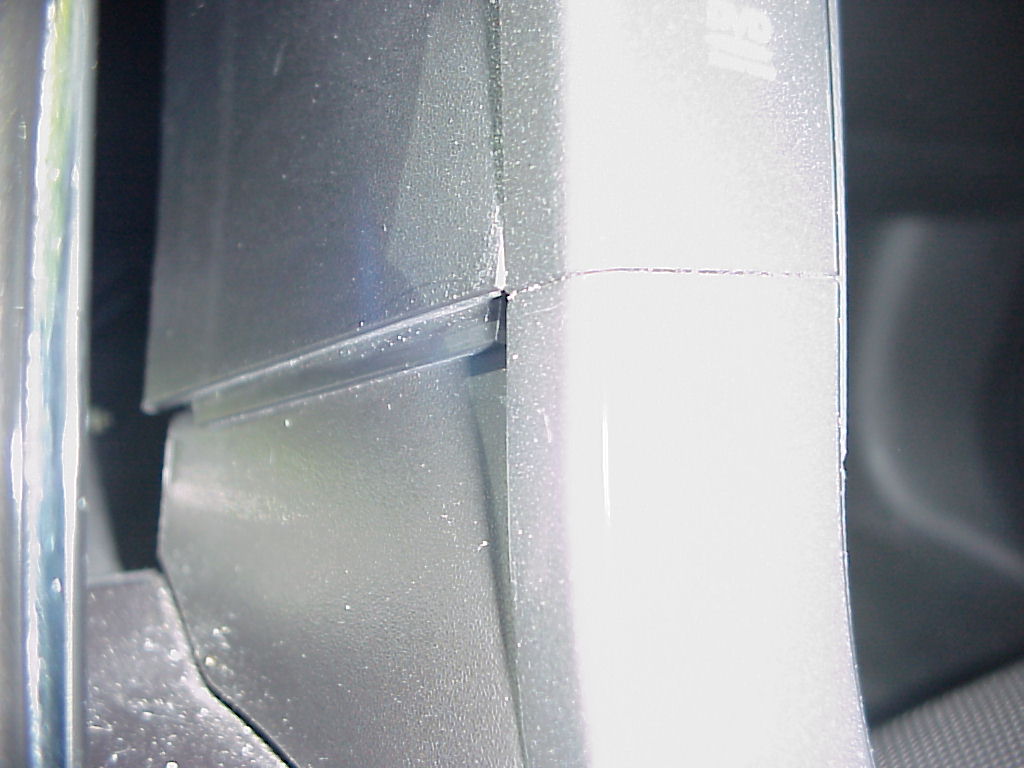

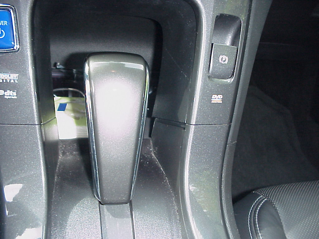

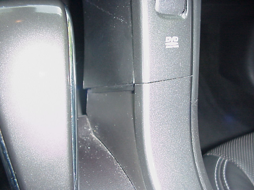

Beim Putzen des Innenraums ist mir folgendes aufgefallen " siehe Foto " ..
Wenn ich das leicht zusammendrücke hört es sich an als würden Mikroschalter betätigt.
Nun habe ich Angst etwas falsch zu machen ...
Wie bekommt man das wieder zusammen ... Oder besser zum FOH fahren.
Hat einer von Euch diese Stelle schon mal demontiert was sitzt dahinter.
Einfach einrasten geht nicht das hat jemand denke ich falsch zusammengebaut..
Aber warum was gibt es dort zu warten oder tauschen..

Du kannst es so lassen, falls es dich nicht stört oder du baust zuerst die Plastikabdeckung um den Gangwahlhebel ab, dann das Radiopanel und danach kommst du an das Teil um es wieder richtig einzuschieben.

Nee , ist nur ein optischer Mangel, nur der Plastikrahmen falsch eingesetzt...
