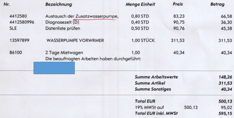

Hallo zusammen,
um das hier abzuschliessen; es war wie angenommen die Heizungsumwälzpumpe.
Hat 600euro gekostet.
den genannten Filter hab ich auch prüfen lassen, der war aber in bester Ordnung.
2021-02-28 - 3130.jpg (68.76 KiB) 5770 mal betrachtet
Re: Seit einem Jahr mit Ampera
Verfasst: 1. Mär 2021 00:55
von ObeliX
was ist den "Datenliste prüfen" für ein lustiger rechnungspunkt? :?
gruß Obel
Verfasst: 1. Mär 2021 06:00
von Andreas Ranftl
Das gehört zur Diagnose dazu,Datenliste heisst die Rubrik der Echtzeitdaten aufgelistet im GDS Programm.Und so lustig ist das nicht mal 200 Parameter Filtern nach relevanten Daten...
