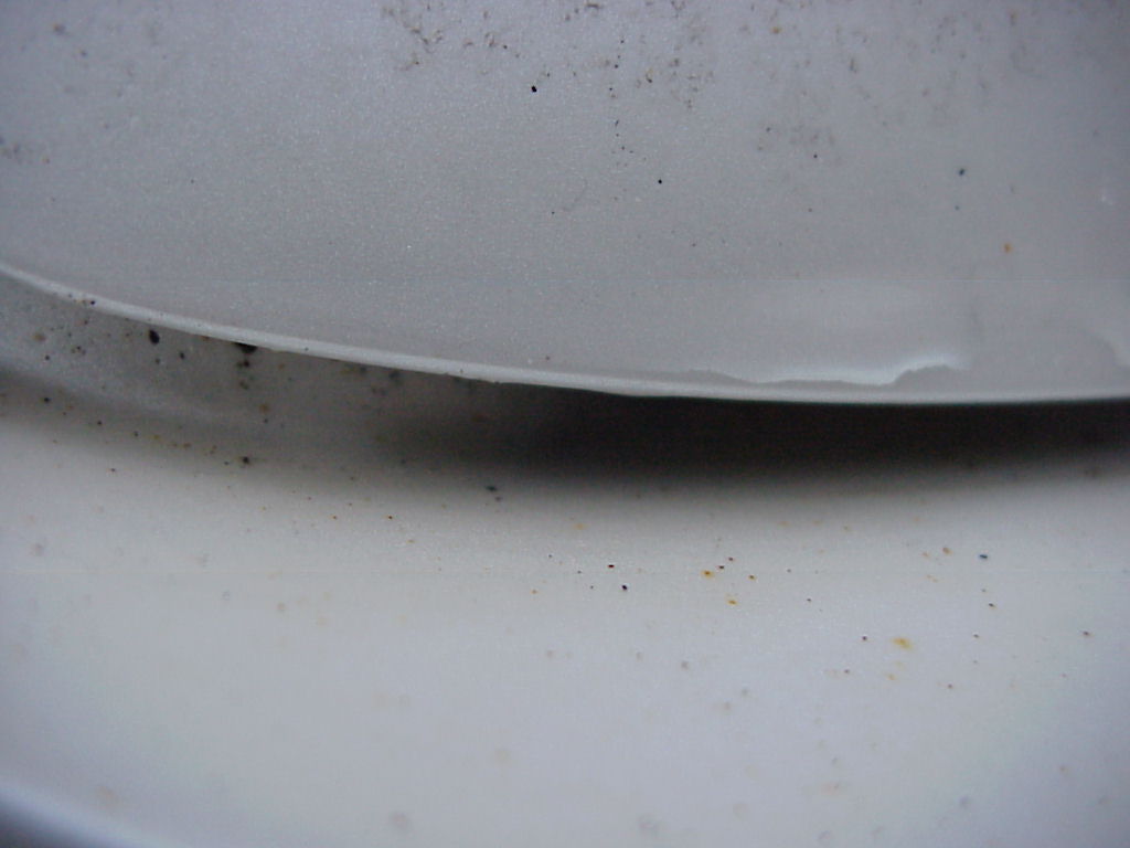

So nun habe ich letztes Jahr für 500€ die Fläche wo das Logo sitzt instand setzen lassen und nun ist am rechten unteren Falz schon wieder ne Blase.
Ich werde irre.
Was meint Ihr schon wieder 500€ investieren für 6 Monate Schönheit.
So ein Mist :evil: :( .
Kann man irgendwie dieser Plage entgegen wirken.
Heißwachsbehandlung des inneren Hohlraums vielleicht.
Wie habt Ihr diese Plage in den Griff bekommen.
Habe schon drüber nach gedacht einfach eine Chrom Kante entlang kleben und den Rost überdecken.
?? In Verbindung mit vorher diese Stelle nochmal behandeln und von innen mit Wachs ausblasen lassen. ??
Oder einfach nur diese Stelle behandeln und Zierleiste drüber.
Mich macht das irre wenn mein super Auto Rost ansetzt :( :o :cry:

Re: Heckklappe Rost wieder da
Verfasst: 2. Feb 2021 16:44

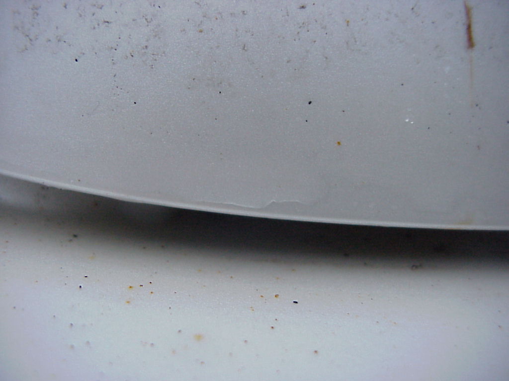

von Harvey
Beim 2. Bild rechts unten an der Kante kaum zu sehen aber da.. direkt 4 mm über der Kante
Verfasst: 2. Feb 2021 16:45
von Harvey
Also nicht der Flugrost sondern wenn man genau hinsieht ist da auch schon wieder ne Blase am kommen...
Verfasst: 2. Feb 2021 21:26
von Andreas Ranftl
Zinkkorrosion,passiert gern an Kanten weil Überschuss an Zink porös ist und Wasser aufnimmt über die Mikrorisse im Lack.
Verfasst: 3. Feb 2021 08:23
von Harvey
Bin ich nun etwas ratlos...
Heist das die Klappe ist verzinkt... Die war wo ich den Wagen übernahm aber überall an den Löchern und unter dem Logo am rosten.
Dann alles demontiert zum Lackierer meines Vertrauens und alles neu machen lassen.
Nun ist die erste Blase wieder da :evil: :twisted: ..
Ich werde nach dem Winter dort hinfahren und mal etwas böse schauen.. Vielleicht hilft´s
Verfasst: 3. Feb 2021 09:42
von STdesign
Sieht für mich nicht nach Unterrostung aus, sondern nach Lackierfehler durchzu viel Feuchtigkeit. Schau auch mal hier auf Seite 34 https://www.spieshecker.com/content/dam ... s_D_ES.pdf
Unterrostung wäre m.E. knuspriger. Erinnert mich sehr stark an die Motorhaube meines vorherigen Fahrzeugs. Die wurde vor Kauf komplett nachlackiert und sah an einigen Stellen auch so aus. Autohaus hat nach kurzem Stress den Fehler eingesehen, obwohl ich erst nach etwa 2,5 Jahren kam.
Gegen die kleinen Flugrostpünktchen, die man auch auf den Bildern sieht, hilft der Nigrin Flugrostentferner 73921. Je nach Wetter hat mein Auto das auch durch sich absetzende Metallpartikel.

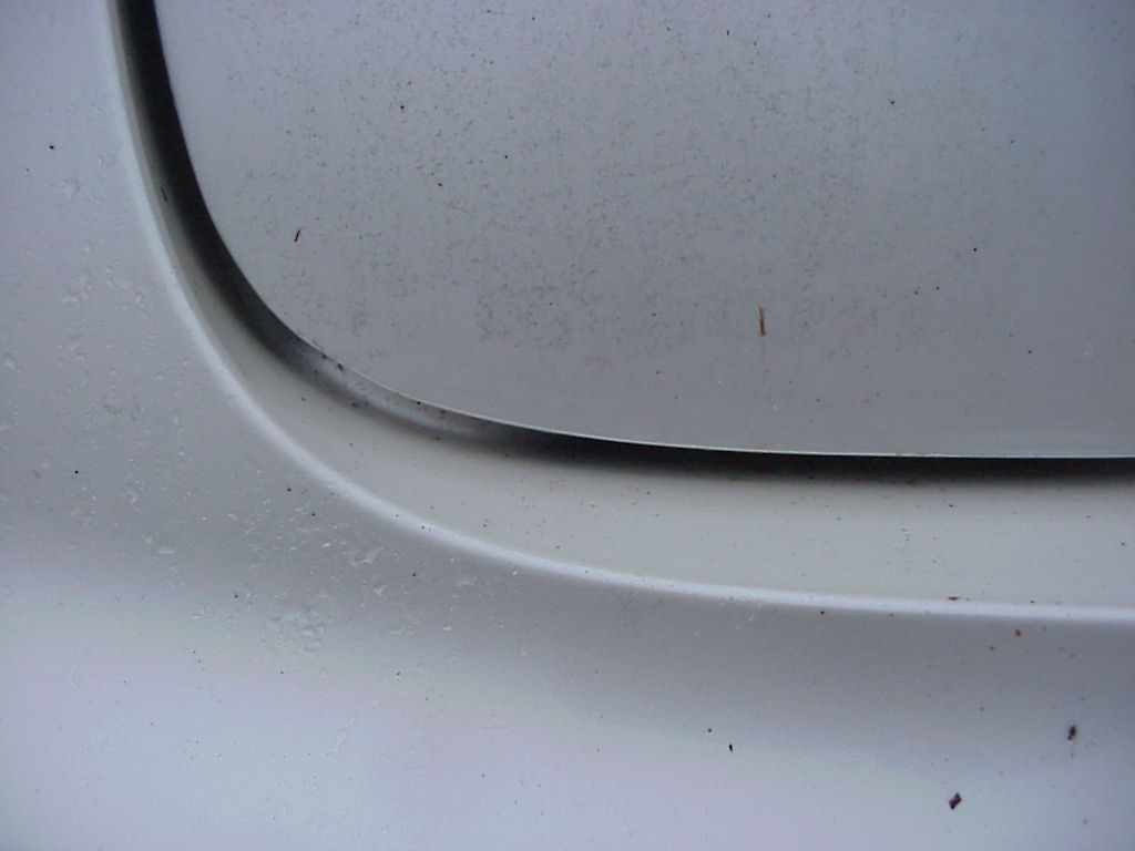

Verfasst: 19. Jun 2022 19:51
von Harvey
So liebe Forumsmitglieder mein Plan steht...
Nachdem ich nun mit ner Kamera in den Hohlraum der Klappe gefahren bin steht mein Entschluss fest.
Neue Klappe.
Habe schon angefragt das Blechteil und den Schriftzug gibt es noch.
Also Kohle in die Hand und ran an den Feind Rost.
Die neue wird komplett versiegelt und lackiert dann ist ruhe im Karton.
Die Fenterei vorher hat nur unnötig Geld verbrannt.
Selbst über dem Dichtungskleber Ansatz von innen ist nun alles am blühen und an den Kanten der Fake Scheinwerfer fängt es auch schon wieder an.
Diesen Feind muss man ernst nehmen hier bei uns im Sauerland muss der Korrosionsschutz passen.
Denke Anfang August wird alles über die Bühne sein ... Ist sehr aufwendig aber machbar. :D :mrgreen:
