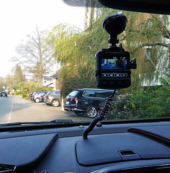

Ich habe seit vielen Jahren eine (bzw. früher auch mal zwei). Sie ist nur aktiv, wenn der Ampi aktiv ist.
So simpel :roll: habe ich das gelöst. (Rollei-Dashcam, Modell gibt es nicht mehr zu kaufen)
Wichtig ist mir eine Full-HD-Auflösung zur evtl. Auswertung von feinen Details (z. B. Kennzeichen), sowie GPS-Fuktion zur späteren Streckenauswertung mit gefahrener Geschwindigkeit, etc.
dashAmpi Kopie.jpg (68.87 KiB) 7811 mal betrachtet

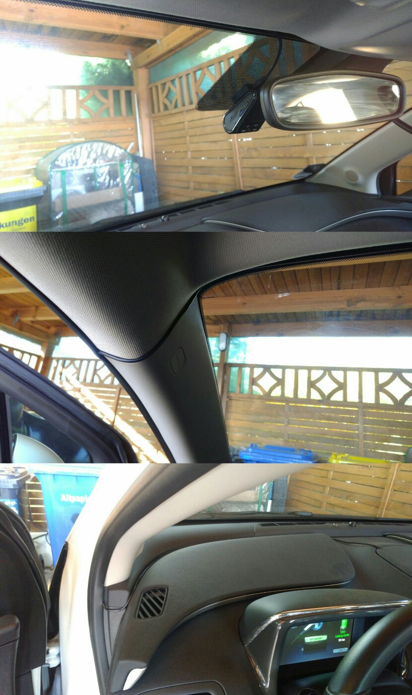

meine Dashcam ist direkt hinter dem spiegel. ist von außen auch kaum zu erkennen.
in normaler sitzposition kann ich gerade noch die knöpfe sehen (und folglich gezielt betätigen). um den bildschirm zu sehen, muß ich mich ducken. aber der interessiert mich ja nicht und ist sowieso so konfiguriert, daß er nur kurz zu beginn an geht, für eventuelle fehlermeldungen und sich danach abschaltet.
kabel geht direkt hoch in die dachverkleidung und darin rüber zur A-säule. dort wechselt das kabel, optisch auf der fuge zw. himmel- und A-säulenverkleidung, rüber in den türdichtungsgummi. geht darin runter bis höhe armaturenbrett und wechselt dort, wieder in einer fuge, in den spalt des armaturenbrett-aufsatzes. dort versteckt dann weiter bis zum zigarettenanzünder in der vorderen klappe.
