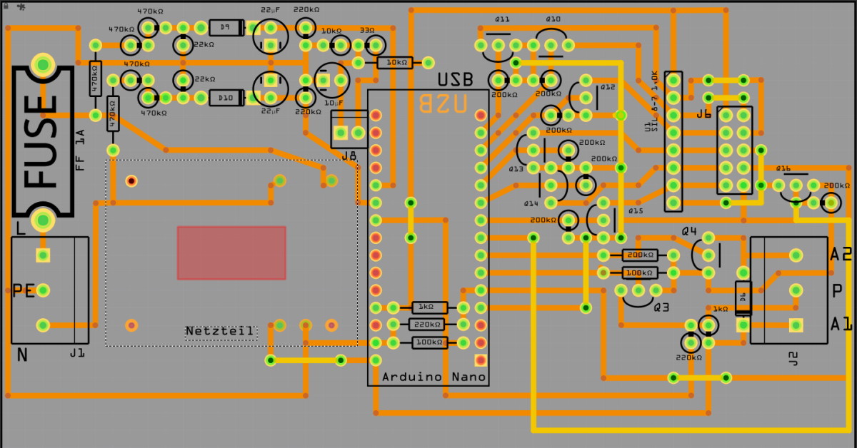

Also bei mir war im Ladeziegel ein Regler oder Transistor abgeraucht....
Nach dem Ausbau der Platine war der ganze schaden gut zu erkennen (auf der Rückseite).
Dort war ordentlich schwarze Schmauchspuren zu sehen. Nicht zu reparieren.
Habe seit ca. 5 Jahren die Eigenbauplatine drin. :) Die Platine mit den LEDs habe ich dann auch 'umgestaltet' um ein LED Lauflicht zu machen.
Je nach eingestellter Ladegeschwindigkeit
Das Board könnte ich sogar noch da haben... muss ich mal suchen gehen.

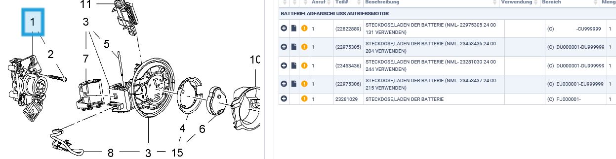

Der Plusstecker (TeileNr. 23281029 siet Bj.2013 2x geändert! und heute wohl auch mit der vom Volt identisch) heißt wohl wirklich so. Gemeint ist die Anschlussdose am Auto, wo der Typ 1 Stecker eingesteckt wird. Diese würde ich dann nach möglichkeit selbst austauschen. Rad muß ab, die Radhausschale ausgebaut und dann müsste man doch schon dran kommen. Oder ??

Die Wallbox hat 3 Relais drin und schaltet einfach nur L/N/Erde stur durch wenn die Verbindung akzeptiert wird-die schalten also bis 15A Kurzschluss auch wenns sein muss,bis eben deine Sicherung im Haus auslöst.
Also Rad vo.li. ab und Innenkotflügel raus dann kommst du an die Dose-Einsatz ist von aussen nur eingeclipst und mit 4 Plastiknasen am Kotflügel befestigt,die nur eindrücken.Dann die Schrauben wie im Bild raus.Dann siehst oder riechst evtl. schon was an der Rückseite.Den Stecker mit dem orangen Kabelbaum ab und einfach mal gegeneinander Widerstand messen zur Sicherheit dass man Kabelbaum und Lader ausschliessen kann.
