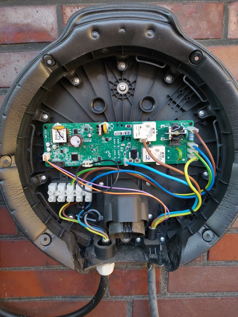

Hallo,
nachdem ich nun seit 5 Jahren den Ampera fahre und von Beginn an die graue Voltec Wallbox Zuhause nutze, habe ich jetzt ein Problem beim Laden.
Der Ladevorgang startet entweder gar nicht, oder wird nach einer Zeit x unterbrochen, was das Fahrzeug auch mit dem Signalton quittiert.
Was ich bisher überprüft habe:
- vom Haupt - Zählerschrank, über den Unterverteiler bis zur Wallbox alle Klemmen noch einmal nachgezogen - leider ohne Erfolg.
- die Wallbox geöffnet und mir die Platine angeschaut - optisch nichts auffälliges auf der Vorderseite
- während er mal glücklicherweise für ein paar Minuten geladen hat, den Typ 1 Stecker etwas hin und her bewegt, um ggf. ein Kontaktproblem festzustellen -> sieht i. O. aus
Die Ladevorgänge an öffentlichen Säulen, sowie mit dem schwarzen "Ladeziegel" funktionieren.
Heute habe ich mal den Vorgang per Video festgehalten. Dabei sind mir die mehrmaligen Schaltversuche in der Wallbox aufgefallen.
https://youtu.be/zgS_HTdwiCw
Mit Dongle und Torque werden folgende Codes angezeigt:
P1e00
P0d3f
Hat jemand einen Tipp für mich?
Kann ich die Platine irgendwo kaufen?
Falls die Wallbox entsorgt werden muss - gibt es eine Empfehlung für eine andere Box, an der ich mein Typ 2/Typ 1 Kabel anschließen kann?
Danke im Voraus.
Gruß, Ampera1

Such den Beitrag mit den defekten Drosseln und erneuere beide,prüfe beide auf Durchgang,falls mehr als 1 Ohm ersetzen.

Ich habe den Beitrag gefunden, aber ich sehe die Drossel nicht auf der Platine der Wallbox.
Oder kann es sein, dass die auf der Rückseite verlötet ist?

Alternativ hab ich schon Generation 1 Platine mit dem Drosselproblem in eine neuere wie diese einbaut.

Da ich vom Fach ( Elektroniker ) bin würde ich nur die komplette SMD Elko Bestückung tauschen.
Das könnten wir hier bei uns in der Werkstatt machen.
Mit nem normalen Lötkolben kannste das abhaken.
Meist sind es nur die kleinen Dinge die so was zum stottern bringen wenn ein Transistor hin wäre machte es bumm und dann war´s das..
Wenn jamand Interesse hat an ner Reparatur gerne PM.

Das gemeine an den Voltec Boxen ist der dicke Klarlack,
da winkt auch der Profi gerne ab,ist wohl auch gewollt so.
