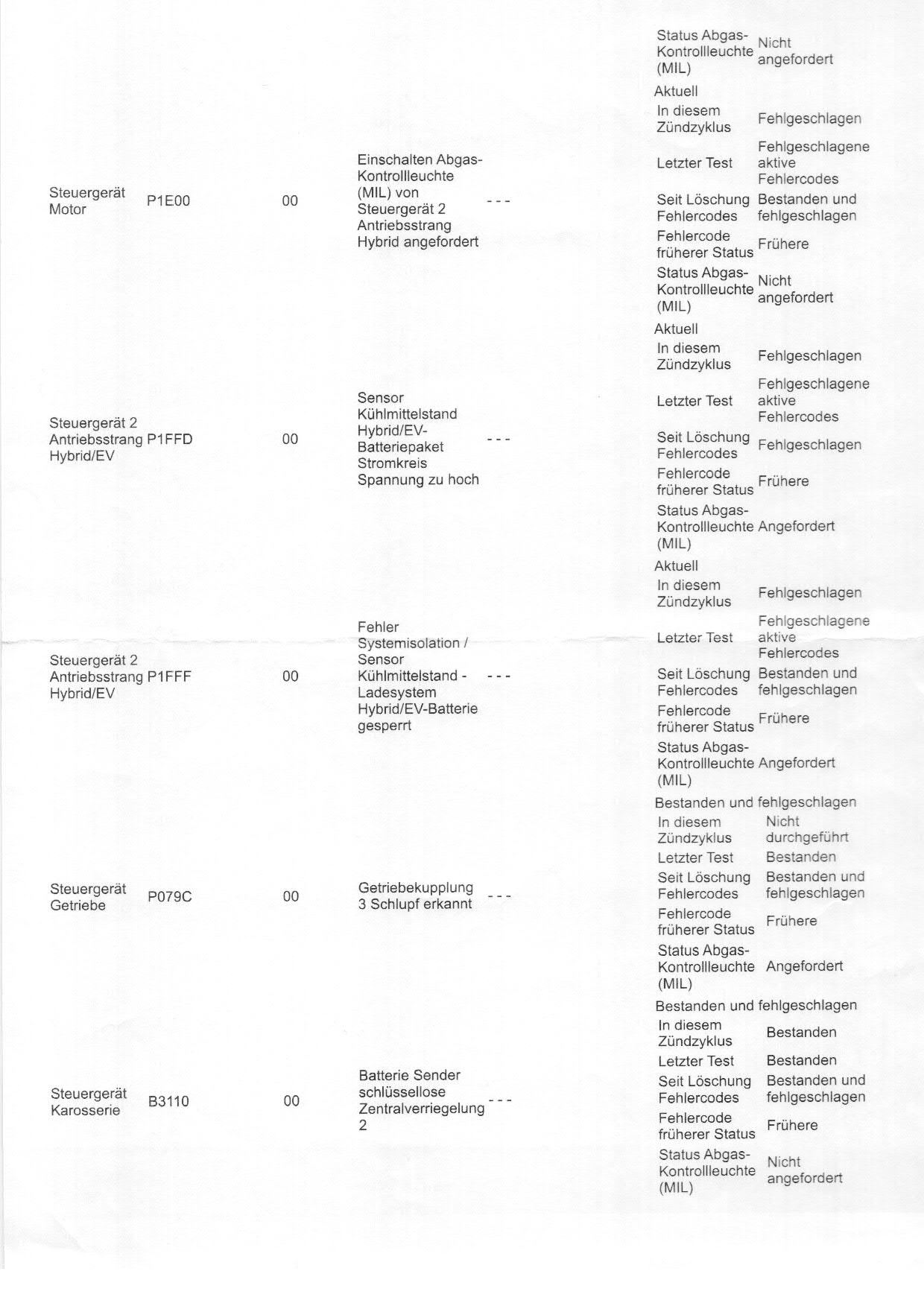

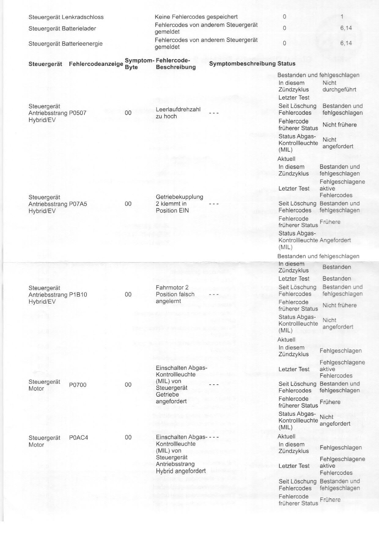

Vor eineinhalb Wochen ( Samstag) mit dem Auto von Augsburg nach Pfaffenhofen an der Ilm gefahren. Am Vortag kam der Fehler [Hochspannungs Ladesystem], Kühlmittel Batterie fehlte ca ein halber Zentimer, also nur mit REX fahren und am Montag früh gleich zum FOH in Paf und Kühlmittel auffüllen lassen. Nach ca 70km auf der Landstraße bei sehr entspannter fahrweise Fängt der Motor an mehrmals stark hochzudrehen und geht dann aus.
Im Display kamen zwei fehlermeldungen [Motor nicht verfügbar, Wartung bald erforderlich]und[Reduzierte Antriebsleistung].
Schnell mal Fehler ausgelesen, :o oh shit das könnte teuer werden.

Stromkreis-/Systembeschreibung P07A5
Das Hybrid-/Elektrofahrzeug (EV) Steuergerät Antriebsstrang 1 überwacht die variable Low- und 1-2-R-Kupplungsschlupfgeschwindigkeit für jeden Hybrid/EV Getriebemodus-Befehlszustand. Eine niedrige Kupplungsschlupfgeschwindigkeit, wenn der Kupplung befohlen wird, sich auszuschalten, deutet auf einen angeklemmten oder angeschweißten Kupplungszustand hin. Wenn das Hybrid/EV Steuergerät Antriebsstrang 1 einen eingeklemmten Kupplungszustand erkennt, führt das Hybrid/EV Steuergerät Antriebsstrang 1 drei mal einen Zyklus mit der Kupplung innerhalb von 30 Sekunden durch. Der Kunde fühlt eventuell 3 Stöße, bevor sich der DTC einstellt.
Bedingungen für das Auftreten des Fehlercodes
Kupplung mit stufenloser hoher Drehzahl und Fahrstufe 2-3-4 ist deaktiviert.
Bedingungen für das Setzen des Fehlercodes
•Kupplungschlupf ist weniger als 30 RPM 2 mal innerhalb von 20 Sekunden,
ODER
•Die Motordrehzahl liegt über 360 min-1 und die tatsächliche Schlupfdrehzahl für die Kupplung mit stufenloser hoher Drehzahl und Fahrstufe 2-3-4 liegt 2 Mal innerhalb von 20 Sekunden unter 100 min-1.
Selbes trifft wohl auch auf den P079C zu-Hauptproblem ist wohl dein Öl,es scheinen Partikel,Späne drin zu sein die dann die Ventile verklemmen.Undichtheiten?Ölstand?
Das hier könnte dir noch helfen es zu lindern oder sogar zu beheben-1000km folgendes einfüllen:
https://www.amazon.de/Liqui-Moly-2512-A ... B002VPDU9A
Habe beste Erfahrungen in AF40,6T35 Getrieben damit gemacht,wenn es behoben ist Ölwechsel machen-8,9Liter.
HPCM2 und Batterieupdate machen falls Sensorfehler nicht löschbar
Anlernen Motorposition in HPCM1 /auch Späne am Sensor Motorposition??
