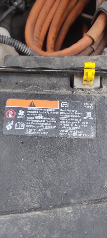

Hallo Allerseits, weiss jemand, wieviel Kältemittel in der Klima
enthalten sein muss? Wollte demnächst nach 10 Jahren das
Mittel tauschen. :?:

Steht vorne Fahrerseite im Motorraum.
Auch die Menge und SORTE Öl.

R134a 950 Gramm,nur POE Öl ergänzen,kein PAG Öl :!:
Öl GM 95599001

Das ist weg? Sieht ziemlich offiziell aus
