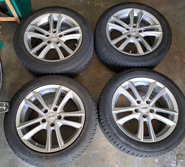

Wegen Felgen:
Die originalen Felgen sind Magnesium. Die zu bekommen dürfte nicht einfach sein.
Ich habe habe in der gleichen Größe Alu-Felgen (waren auf dem Ampera drauf, habe auch eine ABE dafür), die ich verkaufen möchte. Da sind aktuell Winterreifen drauf, die noch für 1-2 Winter gut wären. Siehe Bild. RDK-Sensoren sind kompatibel, ca. 10km fahren, dann schnackelt's und er hat es. Das Nabenabdeckplastikteil kann man tauschen, das Herstellerteil ist nicht so ganz waschstraßenfest ...
(Ja, ich habe inzwischen 8 originale Ampera-Felgen

Wegen Felgen:

Danke für das Angebot! Was sollen die kosten? Wobei ich schon selbst mal nach hübschen Felgen samt reifen geguckt habe. Aber doof ist es auf jeden Fall mit den original Felgen. Magnesium bekommt man so im Handel denke ich nicht. Zumindest nicht passend für dieses Fahrzeug. Und der Vorteil dieser ist ja in der Regel nicht von der Hand zu weisen. Jede herkömmliche Alufelge ist schwerer und hat dann natürlich auch wieder einen negativen Einfluss auf das Fahrverhalten usw. Mein Plan für dieses Fahrzeug wäre die Anschaffung eines neuen Radsatzes mit Ganzjahresreifen inkl. Sensoren in Abzug zu bringen. Also angebotener Preis abzüglich der Anschaffung des Radsatzes. Mal gucken was er sagtMarkus Dippold hat geschrieben: 21. Jun 2023 12:27 Wegen Felgen:
