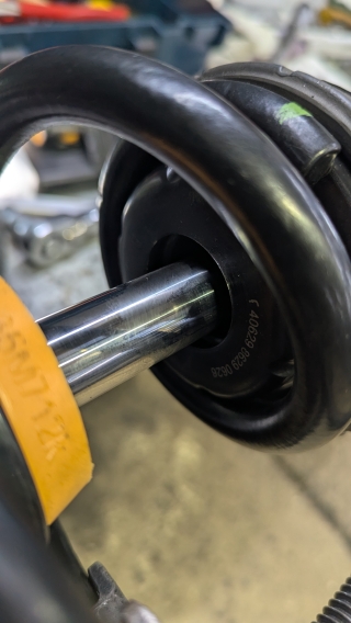

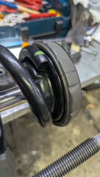

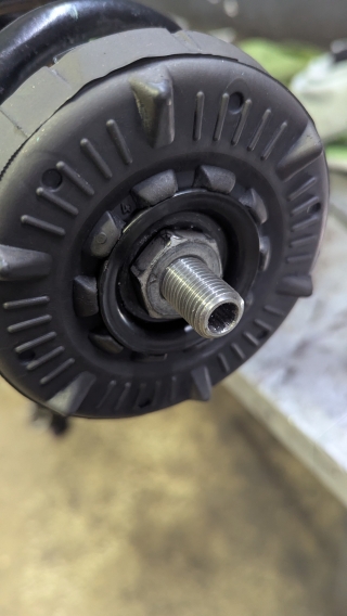

Was eventuell damit zusammen hangt ist mindestens genauso misteriös: Seit dem Großwechsel steht mein Auto vorne 3cm über Sollhöhe. Vorher war es definitiv oke. Ich habe aber doch gar nichts gewechselt dass die Höhe beeinflusst ausser eventuell das Domlager (Altteil leider direkt entsorgt).
- PXL_20260908_183914885 (Telefon).jpg (109.81 KiB) 2026 mal betrachtet
- PXL_20260908_183857730 (Telefon).jpg (113.37 KiB) 2026 mal betrachtet
- Ohne Isolator/Faltenbalg zum testen
- PXL_20260908_183911683 (Telefon).jpg (130.22 KiB) 2026 mal betrachtet

Da fehlt ja die staubmanschete für die Stoßdämpfer??Hast du die Stoßdämpfer auch ersetzt
- eman
- 60 kW - range-extended
- Beiträge: 103
- Registriert: 21. Okt 2017 07:52
- Wohnort: München
Re: Beim lenken im Stand knarzt es
Habe ich testen/reinschauen abgenommen und danach natürlich wieder mit eingebaut.

Domlager aufmachen und gut mit Fett überall behandeln..aber aufpassen das die Kügelchen nicht verlierst

Ja, zusätzlich Fett hatte ich auch schon angedacht, allerdings bezweifle ich dass das fachgerecht ist.

Du hast die falschen Stoßdämpfer es gibt zwei verschiedene Stoßdämpfer….und von Sachs und Bilstein gibt es keine für die Modelle ab 2012 ..Du musst die Stoßdämpfer für Opel Astra j oder Chevy cruze nehmen..da sieht Du auch das die Teller unten sind

Ja die passen die sind die richtigen..federteller ist unten
