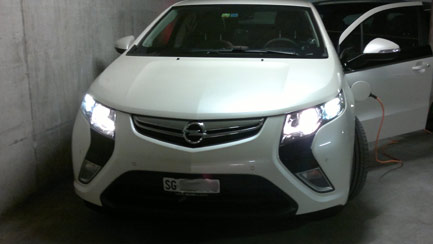

Ich kann mir vorstellen, dass nicht nur das Gewicht eine Rolle spielt. Der (nicht) vorhandene Platz und der Strombedarf für eine aktive Kühlung spielen sicher neben dem Preis eine Rolle.
Sieht doch gut aus.
Kratus
Beiträge: 1352
Re: LED Hauptscheinwerfer
Beitrag von Kratus »
Was ist das?
Kratus.
Ampera Modell 2013A.
Beiträge: 2887
Beitrag von EcoDrive »
Hallo Kratus
Das ist die ganz normale Standardbeleuchtung.
Kratus
Beiträge: 1352
Danke EcoDrive,
das Bild sah wie Xenon-Scheinwerfer aus, deswegen meine Frage.
Kratus.
Beiträge: 2887
Hallo Kratus
Ich weiss, was du meinst. Ich habe für dieses Foto nicht meine Spiegelreflexkamera, sondern das Smartphone verwendet. Das hat nur einen Fixfokus (Hyperfokaldistanz). Da ist ein gewaltiger Unterschied in der Auflösung und Objektivqualität.
