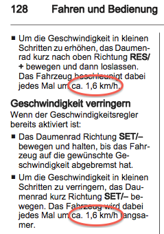

Der Bug befindet sich in der Betriebsanleitung!
Im PDF von der Opel-Seite (http://www.opel.de/besitzer/betriebsanleitungen.html) steht:
In der gedruckten, mitgelieferten hingegen steht: ca. 1 km/h.
Wahrscheinlich stimmen die ca. 1,6 km/h, die Anzeigen sind irgendwie gerundet, deshalb das kuriose Verhalten. Ob das der Grund ist?
