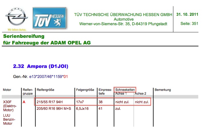

Hallo zusammen - mein Volt soll in der zweiten Septemberwoche geliefert werden und nun suche ich schonmal nach Winterreifen. Meine Garagist hat mir die Original Winterpneus für ca. 700 chf pro Rad angeboten. Das ist mir aber einfach zu teuer. Dann hat er mir noch 16 Zoll Alufelgen inkl. Reifen für ca. 300 chf angeboten.
Ich würde aber gerne auch 17Zoll Winterreifen einsetzen, da sonst die coolen Bremsbacken-Abeckungen (http://gm-volt.com/forum/showthread.php ... n-the-Volt) nicht mehr passen. Kann es sein, dass es wirklich nur 17Zoll Alufelgen von Chevrolet für den Volt gibt ?

Es kommt darauf an, wie bzw. wo der Volt eingesetzt wird. Für den Einsatz von Schneeketten sind nur die 16-Zöller erlaubt.

Danke Ecodrive - komisch ist dann schon, dass mir mein Garagist genau auf die Frage ob ich dann auch die original 17zoll Winterreifen mit Schneeketten benutzen kann sofort mit JA geantwortet hat. Ich frag jetzt also nochmal nach. Vielen Dank !

Mbaier hat geschrieben:Danke Ecodrive - komisch ist dann schon, dass mir mein Garagist genau auf die Frage ob ich dann auch die original 17zoll Winterreifen mit Schneeketten benutzen kann sofort mit JA geantwortet hat. Ich frag jetzt also nochmal nach. Vielen Dank !
Im Serienreifenkatalog (http://www.opel.de/besitzer/zubehoer/ra ... talog.html) steht's so:
Also keine Schneeketten auf 17" Rädern in Deutschland. Den Serienreifenkatalog habe ich auf http://www.opel.ch leider nicht gefunden.
