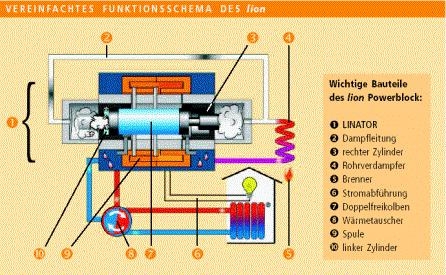

Geniale Idee, bin im Netz auch schon auf solche Cersuche gestossen.
Es gibt auch schon BHKs mit Freikolbenstirlingmotoren mit Lineargenerator, allerdings sind die nur effizient weil die Abwärme zum heizen benutzt wird. Der Wirkungsgrad zur Stromerzeugung ist eher gering.

Quelle: http://de.wikipedia.org/wiki/LinatorWikipedia hat geschrieben:Am 8. Dezember 2011 wurde das Insolvenzverfahren über den Linator Hersteller OTAG vom Amtsgericht Arnsberg eröffnet. Die Zukunft des Linator ist daher ungewiss.
