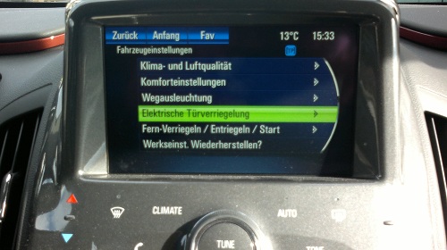

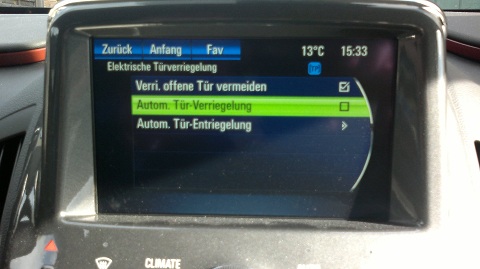

Beiträge: 2887
Re: Well known Bugs
Beitrag von EcoDrive »
mikeljo hat geschrieben:...- keine Automatische Verriegelung der Fahrzeugtüren beim Losfahren, Menü dazu fehlt.
Hi mikeljo, bist du dir sicher? Gerade die Amis brauchen dies.
Bei mir im Menü Elektrische Türverriegelung - Autom. Tür-Verriegelung, wenn das aktiv schliessen alle Türen in dem Moment, wenn der Wählhebel aus der Parkposition verschoben wird. Alle Türen werden entriegelt, wenn wieder die Parkposition gewählt wird.
