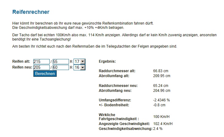

Sucht unter Reifenrechner im Web
Zwischen Neureifen mit 8 mm Profil und "Altreifen" mit 1,6 mm ändert sich die Geschwindigkeitanzeige und Tachoentfernung ebenfalls.
Zum "Krach". Winterreifen haben die Lamellentechnik mit groben Stollen, nicht nur die Abrollgeräusche sind höher auch, die Windgeräusche auf der Lauffläche, weil die Stollen quasi als kleine Ventilator wirken.
Sommerreifen haben Längstrillen und viel kleinere Querrillen für den Wasserablauf.

Ja, der liebe Reifendurchmesser.
Habe ich meinen Sintra soweit an, daß ich die Sommerräder gerade so runterbekomme, dann muß ich noch ein wenig höher gehen, um die Winterräder drauf zu bekommen.
Na, beim Selbstwechseln bin ich das Gewicht des Fahrzeuges schon gewohnt. Der Sintra hat wie der Ampera auch 1.7t Leergewicht.
Die Tachoabweichung hängt auch nicht nur vom Raddurchmesser ab.
Mit den Sommerrädern:
Fahre ich mit dem Sintra 50km/h nach Tacho, sind es real (nach Navi) 44km/h.
Fahre ich 100km/h nach Tacho, sind es 92km/h real.
Bei 150 nach Tacho sind es 146 real.
Und bei 195 nach Tacho sind es 191 real (und mehr kann er auch nicht). Das bin ich aber schon lange nicht mehr gefahren, die Kiste muß noch ein wenig halten ...
Die Abweichung ist also nicht linear, weder prozentual noch absolut.

Die Abweichung tritt aber bei jedem Reifen auf. Wenn der Reifen neu ist hat er mit neuem Profil den gewünschten Umfang und die Abweichungen sind gering.
Ist der Reifen abgefahren und das Profil runter ist der Umfang natürlich geringer und die Abweichung größer.
Daran kann niemand was ändern und da Tachos ja nie weniger anzeigen dürfen wäre der Neuzustand eben 0 % Abweichung (im Idealfall) und am Ende der Lebensdauer der Reifen dann eben ein paar Prozent.
