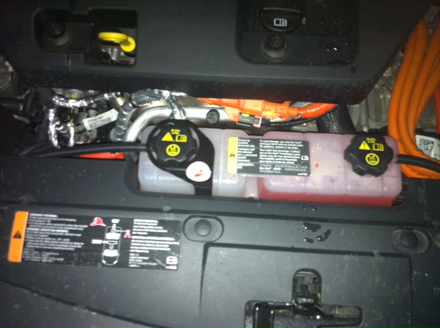

Re: Bedienungsanleitung/ Personalisierung
Hier das Bild von meinem Ampera. (Motorhaube)
Als Laie frage ich natürlich, was ist daran so interessant?
- Foto.JPG (112.78 KiB) 3301 mal betrachtet

- Beiträge: 2887
- Wohnort: Schweiz
matteselse hat geschrieben:Hier das Bild von meinem Ampera. (Motorhaube)
Hallo matteselse
Du hast geschrieben, dass du einen Vorführ-Ampera gekauft hast. Als Folge der Crashtest's in den USA wurden alle Ampera/Volt mit drei techn. Änderungen versehen. Auch Tachy's Ampera musste wieder in die Werkstatt. Wenn diese Klammer da dran ist, ist die Modifikation durchgeführt.
http://gm-volt.com/forum/showthread.php ... attery-Fix
Fazit: Opel hat sehr gründlich gearbeitet, und alle, auch Vorführ-Amperas, modifiziert.
Tachy's Ampera VOR der Modifikation. https://ampera.dippold.synology.me/viewtopic.p ... mmer#p1888
