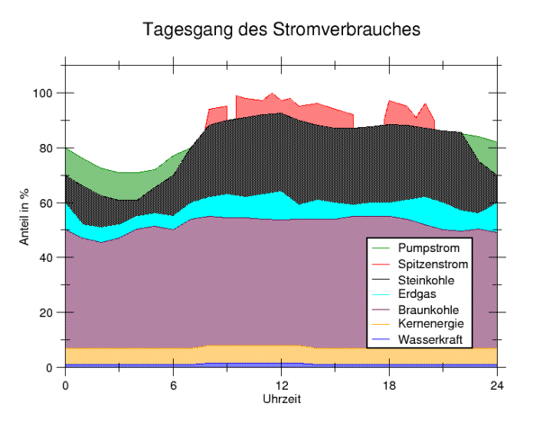

Und dass E-Autos in der Regel nachts aufgeladen werden (ausser bei PV-Besitzern ;-) ), passt hervorragend zum Tagesgang des Stromverbrauchs:
Quelle: http://de.wikipedia.org/w/index.php?tit ... 1101104644
Derzeit lade ich den Ampera auch vorwiegend nachts, da die Wetterlage derzeit kaum PV-Strom liefert. Auch kann ich den PV-Strom dann besser nutzen, wenn ich Lupo und Ampera abwechselnd tagsüber laden kann. In den Wintermonaten herrscht bei Ökostrom meist nachts Überschuss an Windenergie. Ich habe die vier Windräder auf dem Roßkopf bei Freiburg nachts schon öfters stillstehen sehen.
