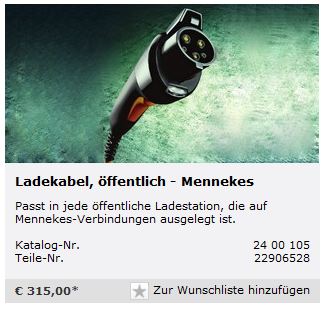

...kauf Dir bei Opel dieses Ladekabel
- Ladekabel_Typ2.JPG (30.18 KiB) 3482 mal betrachtet
