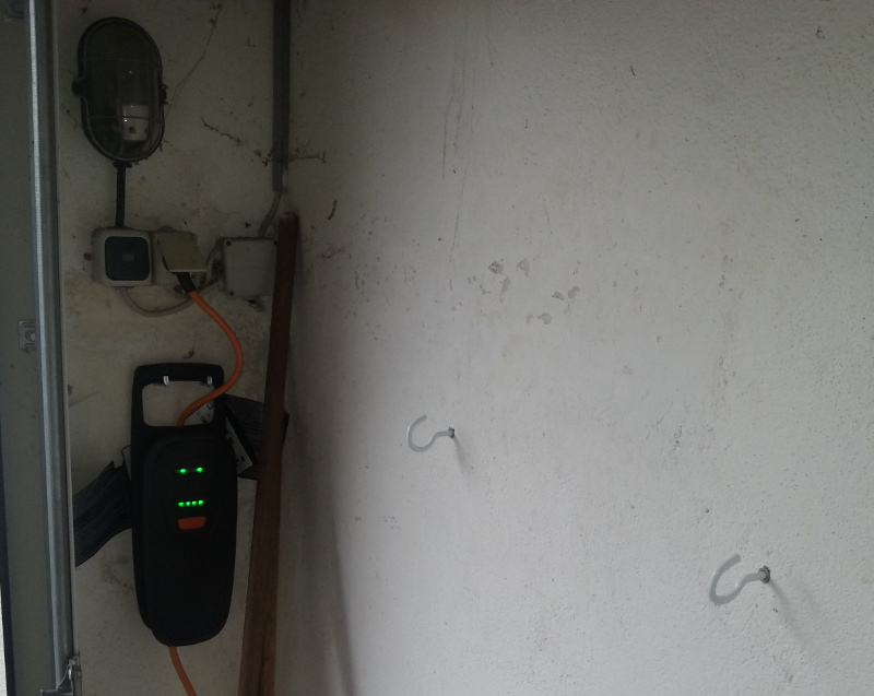

So sieht es aus (und eine Menge Spinnweben):
mobile Wallbox von Markus D.
Die beiden Haken rechts, da wird das Kabel bei Nichtgebrauch in Schleifen drüber gelegt, damit der Stecker nicht am Boden herumliegt.
Der Schalter ist nur für das Licht. Wenn nicht geladen wird, stecke ich die Ladebox aus.
Abgesehen davon bin ich mit der mobilen Box auch zu Hause flexibler. Manchmal steht unser Auto in der Garage, manchmal das der Schwiegereltern. Und von der Wallbox nach draußen würde das Kabel schon arg strapaziert, selbst wenn ich die Wallbox optimal für beide Fälle anbringen würde.
