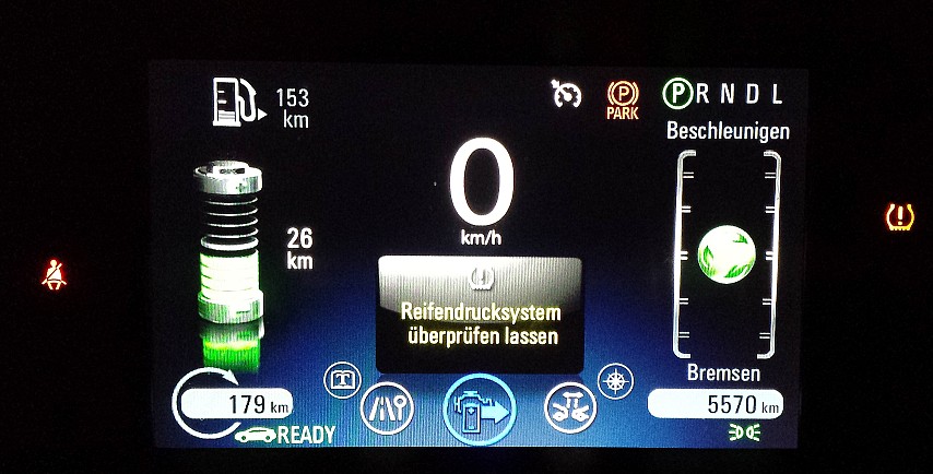

Liebe Volt Fahrer (ob das beim Ampera gleich ist weiß ich nicht)
Ich habe heute offenbar wo geparkt wo eine Funkstörung vorhanden war, weil wie ich mein Fahrzeug mit einem Druck auf die Taste (hintere Türe - weil ich etwas hinein legen wolle) geöffnet habe (Schlüssel hatte ich in der Tasche), ging die Alarm-Anlage los, jetzt weiß ich wenigstens das die Alarmanlage funktioniert - war sehr laut und lies sich nicht stoppen, erst nach erneutem zu und aufsperren mit der Fernbedienung war wieder Ruhe.
Und seit dem leuchtet auch die Störung bei den Reifendruck-Sensoren auf, die ja auch mit Funk funktionieren.
Ich glaube da ist irgend etwas durcheinander gekommen, erst hat er offenbar meinen Schlüssel nicht richtig erkannt und hat deshalb Alarm ausgelöst und dann auch noch das mit den Reifendruck-Sensoren.

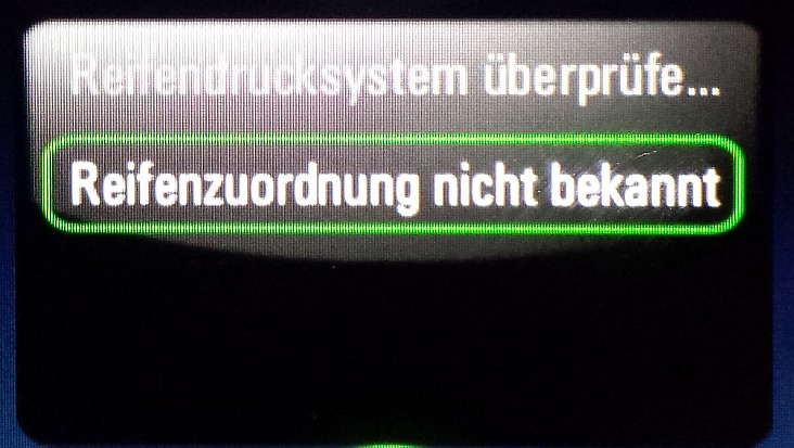

Das Fahrzeug verfügt über ein automatisches Anlern-System (laut Handbuch) für die Reifen, das hat beim tauschen von Sommer- auf Winter-Räder auch gut geklappt, nach 10 Minuten langsam fahren, hat er die erkannt, aber diese Störung hier ist anders, er geht nicht in den Modus, wo die Reifen angelernt werden, es erscheinen immer nur die beiden oberen Meldungen.
Kann ich hier selbst etwas tun um ihn dazu zu bewegen die Räder neu zu erkennen, oder muss ich da wieder in die Werkstatt fahren.
Hatte ihr solche Probleme auch schon einmal mit dem Alarm und danach Fehler beim Reifendruck-System ?
lg

Das ganze war leider alleine nicht so einfach zu lösen, war heute in der Werkstatt und die haben mir gleich eine neue Firmware für die diversen Steuergeräte, davon gibt es jede Menge im Volt, aufgespielt, denn offenbar war irgendwie die Firmware des Steuergerätes, welches für die Reifensensoren zuständig ist beschädigt, jetzt funktioniert wieder alles, hat aber über eine Stunde gedauert, das ganze ist nicht so einfach offenbar.
Ich habe da auch ein wenig zugesehen, da wird die Firmware irgendwie mit einem Server (online) von Chevrolet verglichen und wenn es eine neuere gibt wird die erst herunter geladen und eingespielt.
Die ganze Software dafür macht irgendwie keinen sehr ausgereiften Eindruck, das ganze läuft unter Java 6, offenbar eines der vielen "alten" Programme die eine ganz bestimmte Java-Version brauchen und mit den neuen nicht zurecht kommen.
Der Mitarbeitet sagte mir auch die Software lässt es z.B. nicht zu die gleiche Firmware erneut aufzuspielen, auch nicht wenn die aktuelle defekt ist, man kann nur neuere Versionen einspielen und wenn es da zufällig keine neuere gegeben hätte, kann er nichts machen, das ist nicht sehr beruhigend.
Aber zum Glück funktioniert jetzt wieder alles und mein Navi hat TMC!
