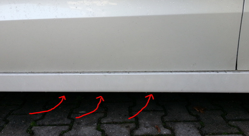

Hi,
aus welchem Material ist der Schweller unter den Türen?
Ich hätte gesagt: Kunststoff
Wenn ja, dann paßt es ja, weil die Kratzer nichts ausmachen.
Ich bin gestern in einem Parkhaus in Fürth die Rampe raufgefahren, oben in der Rampe ein scharfe Linkskurve, wo dann bedingt durch den Kurvenradius (kurzer Weg) der Knick zum ebenen Boden heftiger ist als an der rechten Seite (langer Weg).
Dabei mit ich mit dem Schweller drübergeschrappt, es sind ein paar häßliche Riefen drin. An der Unterseite, von der Seite aus sieht man das nicht (rote Pfeile).
Drunter kommt es schwarz, die Späne, die dranhängen, sehen nach Kunststoff aus und fühlen sich auch so an.
Weil wenn es Kunststoff ist, schmirgle ich das nur etwas glatt. Rosten kann da nichts.
So wie diese Kante aussieht, war ich bei Weitem nicht der erste, der da drübergerumpelt ist.

Ich sage auch: Kunststoff.
Stahlblech könntest du mit einem kleinen Magneten testen. ;-)

Ist Kunststoff, hatte in meinem auch Kratzer, da konnte man das sehen.
