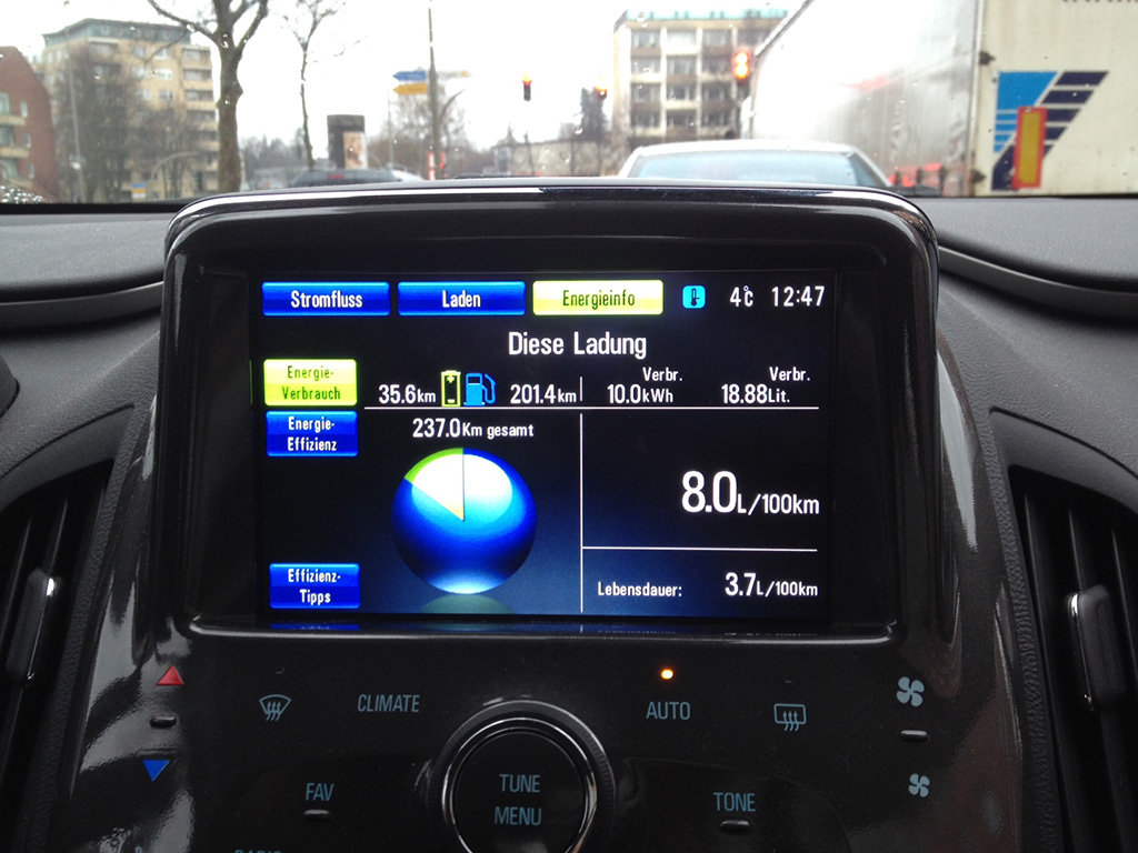

Hier mal ein Bild vom BC zum derzeitigen Verbrauch. Wir fahren schon seit Tagen nur auf REX:
- AC auf 21 Grad Celsius, AUTO
- Batterie voll aufgeladen und dann leer gefahren
- Winterreifen, VREDESTEIN XTREME
- 100% Stadtfahrten in Hamburg, überwiegend Kurzstrecke zwischen 5km und 10km (einfache Wegstrecke)
- Foto.JPG (250.93 KiB) 2428 mal betrachtet

Ich habe in den letzten Wochen etwas mit dem Gebirgsmodus herumprobiert, auch um den REX im Stadtverkehr etwas besser zu nutzen. Mich hat nämlich gewundert, dass der REX, wenn die Batterie leer ist, nach einer eher kurzen "Einlaufzeit" dann jedesmal beim Ampelstop doch ausgeht. Meinem Gefühl nach hatte er da noch nicht optimale Betriebstemperatur. Ich habe daher auf Gebirgsmodus umgeschaltet, wodurch der REX fast kontinuierlich läuft. Wenn man dann beim Wegfahren auch sanft beschleunigt, hält sich das "Aufheulen" in Grenzen. Ich bin dadurch bei den letzten 2 "Testfahrten" auf einen REX Verbrauch von etwas über 9L gekommen (26,0 bzw. 26,6km mit 2,50L) konnte aber dann zuletzt doch wieder einige km bzw. eine Teilstrecke rein elektrisch fahren. Vielleicht möchtest du das auch einmal probieren, denn so viel Verbrauch hast du jetzt auch ...
