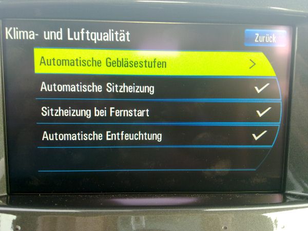

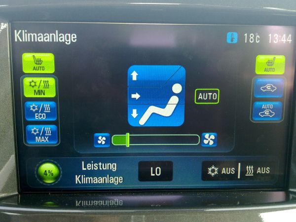

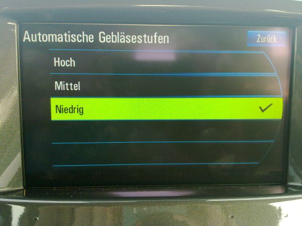

So Tachy,
ich habe mal abfotografiert was ich eingestellt habe damit nur die Lüfter laufen.
3 Bilder sagen mehr als 1000 Worte :)
- Klima 1.jpg (46.07 KiB) 5237 mal betrachtet
- Klima 2.jpg (44.26 KiB) 5237 mal betrachtet
- Klima 3.jpg (38.19 KiB) 5237 mal betrachtet
Tachy
- Beiträge: 1396
Re: Gebläsemodus bei Lüftung fehlt.
Habe es heute bei 18 Grad wieder getestet.... Du hast recht, die Klimaanlage zieht nichts extra, nur zu Anfang, ich weiss aber nicht, warum sie so geschaltet ist. Nach ein paar Minuten blieb die Anlage dann dauerhaft auf "AUS".
