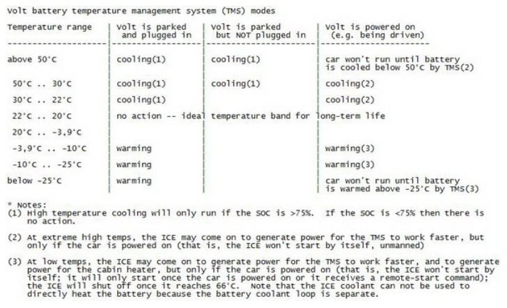

he2lmuth hat geschrieben:
Es gibt hier eine Tabelle wie das programmiert ist.

also für Grenzzonen, was dieser Planet an Klima hergibt, eher ungeeignet ;)
