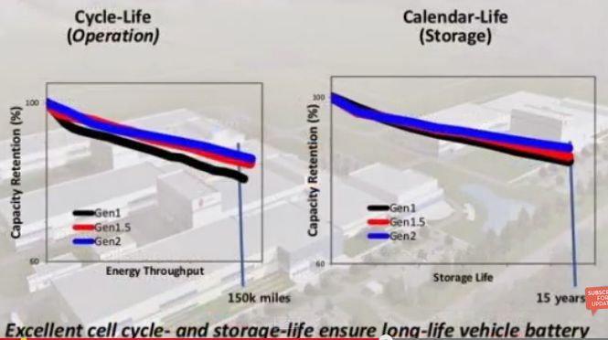

Die folgende Grafik stammt von GM und basiert vermutlich auf Daten von Dauerversuchen:georgk111 hat geschrieben:Interessant wären echt Daten der ersten Fahrzeuge, da hätte man ja immerhin schon ein sample mit fast 5 Jahren praktischer Erporbung.
Demnach kann man bei den Batterien der 1. Generation (16 und 16,5 kWh) nach 240.000 km noch mit einer mittleren nutzbaren Rest-Kapazität von rund 80% rechnen. 240.000 km bei einer mittleren Reichweite von 60 km wären 4.000 Zyklen; allerdings nur dann, wenn zu 100% elektrisch gefahren würde. Bei einem E-Anteil von 80% wären es entsprechend 3.200 Zyklen.
Die Batterien des Volt/Amperas sollen auf lange Haltbarkeit ausgelegt sein. Nicht vergleichbar mit Akkus für Kleingeräte.

Zu beachten ist aber auch dass die Kapazitätsabnahmen ( siehe obige Diagramme ) sich ADDIEREN.
Der Akku verliert Kapazität sowohl durch die Zyklen als auch durch die Alterung; auch das ist noch zu verschlimmern durch ungünstige Betriebstemperaturen und hohe Belastungen bei ungünstigen Temperaturen.
