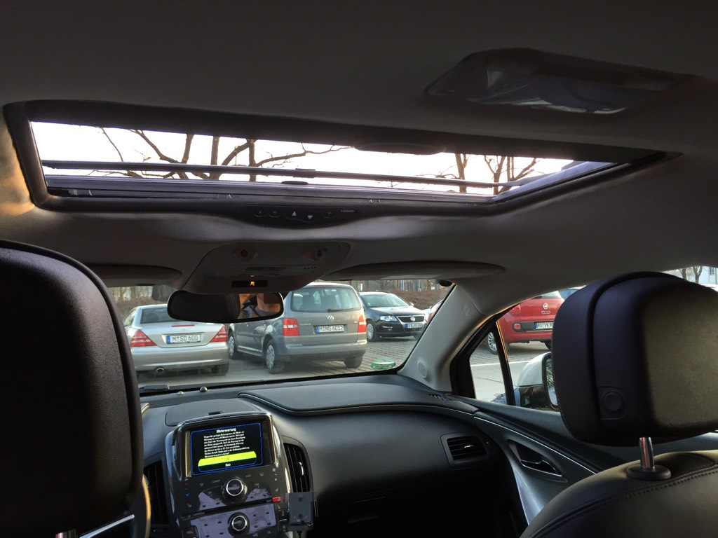

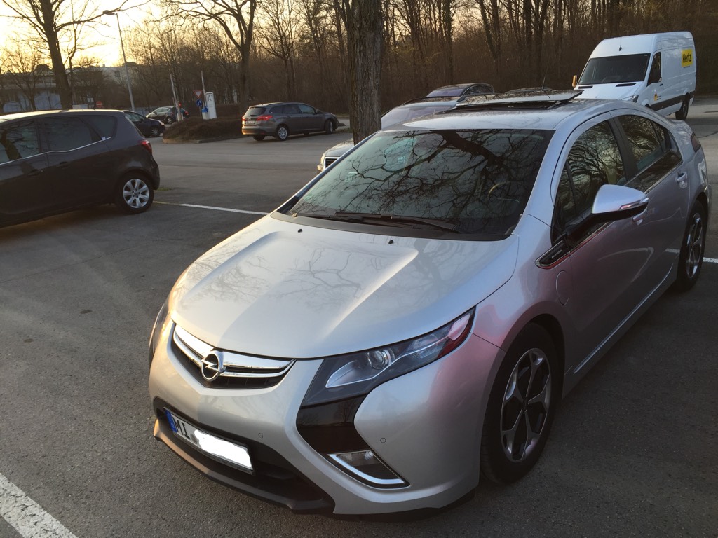

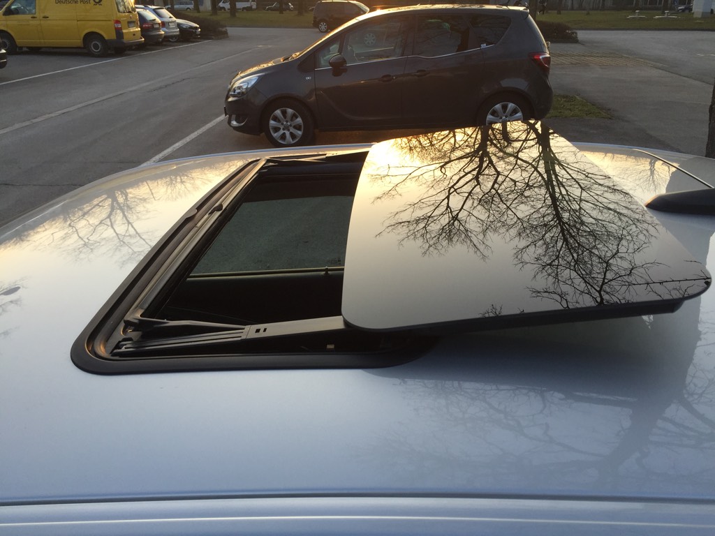

Hallo,
ich habe mir ein das Webasto Schiebedach Hollandia 300 Deluxe (medium) einbauen lassen.
Und so sieht das dann aus...
Schiebedach_Bild01
Schiebedach_Bild01
Schiebedach_Bild02
Schiebedach_Bild02
Schiebedach_Bild03
Schiebedach_Bild03
Der Techniker ist fast verzweifelt, als plötzlich nach dem Abbau des Himmels die Schlüssel nicht mehr erkannt wurden und die Alarmanlage ständig bimmelte :shock:
Aber es ist ja nochmal gut gegangen ;)
Der Einbau war übrigens deutlich aufwendiger als bei meisten anderen Fahrzeugen, weil die Dachstreben durch ein alternatives Modell (natürlich mit Tüv) ersetzt werden mussten, damit sich das Schiebedach einbauen ließ.
Ich war ja sonst meistens Cabrio verwöhnt und musste jetzt wenigstens ein Schiebedach haben :ugeek:
Das Webasto Schiebedach funktioniert tadellos und ist auch noch angenehm ruhig im geöffneten Zustand.
Geschlossen kann ich keinen Unterschied zum Ampera ohne Schiebedach feststellen.
Einen Regensensor fürs Schiebedach habe ich übrigens auch noch an der Frontscheibe, damit sich das Dach bei Regen jeder Zeit von selbst wieder verschließt.

Ich weine ja seit dem Ampera auch ein wenig meinem Astra H mit seltenem Panorama-Glasschiebedach hinterher..
Klar hat der Ampera andere Vorzüge, aber das wäre wirklich auch noch das i-Tüpfelchen :)
Mit was für Kosten kann ich darf ich denn rechnen?
Und wofür sind die 5 Tasten auf dem Bedienfeld?

Der ganze Spaß hat mich fast 1600,-€ gekostet. Das sind etwa 700,-€ Mehraufwand im Vergleich zu einem gewöhnlichen Einbau ohne die Änderungen an den Dachstreben und inkl. Regensensor.
Den Regensensor hab ich noch gar nicht fest an der Windschutzscheibe befestigt, weil ich die Windschutzscheibe wohl aufgrund von zahlreichen Steinschlägen noch austauschen lasse.

Ich dachte der Regensensor wird an dem Sonnendach angebracht? Oder ist das wahlweise?
