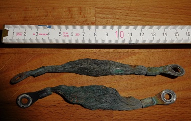

Guten Morgen und noch ein frohes neues Jahr :)
Bei der letzten Inspektion hat meine Werkstatt bemängelt das die Massebänder an meinem Ampi "stark" oxidiert sind. Austausch wollte ich eigentlich selber machen (2 Schrauben) aber da es sich um einen Eingriff in das Hochvoltsystem handelt (Verlust Garantie) habe ich 80.-€ bezahlen müssen :|
23.-€ Kabel
45.-€ Arbeitslohn
Rest Steuern
Ab wann müssen eigentlich die Massebänder erneuert werden?

Das hätte ich sein lassen.
Eine äußere Oxidation hat keine Auswirkungen auf den Stromfluß, solange die Kontaktstellen noch ok sind.
Oder hat schon mal jemand davon gehört, daß Hochspannungsleitungen ausgetauscht werden, nur weil sie außen oxidiert sind?
Das hört sich von der Werkstatt ein wenig so an wie:
Wir haben zu wenig zu tun und ihr Auto ist sehr schmutzig. Da müßten wir dringend eine Handwäsche durchführen ...

Massebänder kann man auch durchmessen, dafür gibt es Messgeräte. Man erhält je nach vorgegebener Stromstärke einen Widerstandswert zum elektrischen Bauteil, der bei der Werkstatt bekannt sein sollte. Außerdem sind 45 Euro für den Wechsel ein schlechter Witz, meine Meinung.

Die hätte ich selbst gewechselt. Und Massebänder in entsprechender Länge gibt's bei E-Bay schon ab EUR 2,10. Habe gleich nach dem Kauf als vorbeugende Maßnahme die Massebänder von meinem Ampera, so wie auch alle Hohlräume, mit Mike-Sanders Korrosionschutzfett behandelt. Da rostet nix. Da ich dem Ampera im Winter nun eh nicht mehr fahre, ist das sowieso nicht so akut. Schöne Grüße, Lothar

Gute Massebänder sind aus Kupfer/vernickelt.
Kupfer lebt auf Kirchendächern jahrzehntelang.
