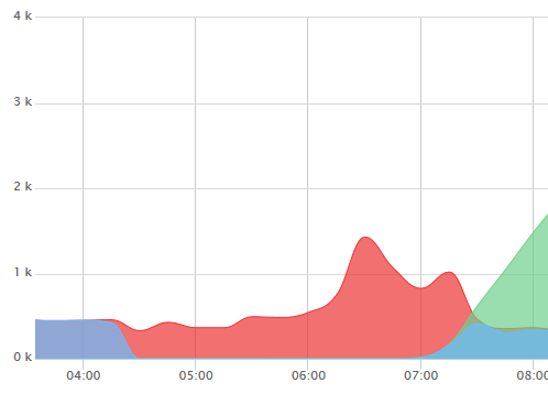

Hi,
weiß jemand, ob es einen interkativen Online-Dienst oder etwas ähnliches gibt, bei dem ich eine Grafik hochlade und angebe "Rechne mir die Fläche des roten Bereichs aus"?
Vielleicht muß man noch angeben, wie die Skalierung ist ...
Speziell geht es mir darum, den Bereich von 6 Uhr und folgende auszurechnen. Den kompletten Bereich weiß ich.
Danke und Gruß

Ne, ich will nur wissen, wieviele kWh im Hochstromtarif ich verbraucht habe in diesem Teilstück.
Ab 6 Uhr eben ...
Wenn ich schätzen müßte, würde ich sage: Ca. 1.3kWh
Aktuell reicht der Akkustrom bis nach 22 Uhr, dem Ende des Hochtarifs. Im Bild sogar bis 4:30 Uhr am nächsten Tag.
Rot ist externer Bezug.
Das linke Blau ist Verbrauch aus der Batterie.
Das rechte Blau ist eigener PV-Direktverbrauch.
Grün ist PV-Überschuß, was in die Batterie geht.
Es gibt noch ein Dunkelgrün (nicht im Bild), das ist Einspeisung.
Schade, daß die Steuerung es nicht so macht, daß sie sich etwas Batteriestrom für früh morgens aufhebt, um die Zeit ab 6 Uhr zu überbrücken, bis genug von der PV kommt.

ich weiß nicht ob es dir hilft, aber ich kann dir folgende werte für die anzahl der pixel geben:
14996 kompletter roter bereich ohne das vom grün überlappten (ab. ca. 7:25uhr)
9918 roter bereich (wie oben) nach 6uhr
10328 roter bereich ab 6uhr + overlap zw. grün und blau
12975 roter bereich ab 6uhr + overlap inkl. dem blau
und gemäß der skalen entspricht 1 pixel 0,000124774 kWh
gruß Obel

Pixel zählen, guter Hinweis ...
Das wären dann 1,2375kWh für den roten Bereich nach 6 Uhr.
Mal sehen, ob ich das irgendwie automatisiert hinbekomme.

Hi Markus,
ich kannte einen Chemiker in unserem Betrieb, der eine Grafik ausgedruckt, die Flächen ausgeschnitten und separat gewogen hat. Eigentlich ne blöde Idee, hat aber gut funktioniert. Leider muss man eine präzise Analysenwaage haben. Dentwegn wahrschleinlich für dich nicht zu gebrauchen.
Beim Googeln komme ich auf Photoshop Extended:
"Mit der Messfunktion von Photoshop Extended können Sie jeden Bereich, der mit dem Linealwerkzeug oder mit einem Auswahlwerkzeug definiert ist, messen, einschließlich unregelmäßiger Bereiche, die mit dem Lasso-, Schnellauswahl- oder Zauberstab-Werkzeug ausgewählt wurden. Sie können darüber hinaus die Höhe, Breite, Fläche und den Umfang berechnen oder Messungen von einem Bild oder mehreren Bildern nachverfolgen. Die Messdaten werden im Messprotokollbedienfeld erfasst. Sie können die Messprotokoll-Spalten anpassen, die Daten in den Spalten sortieren und Daten aus dem Protokoll in eine durch Tabulatoren getrennte Unicode-Textdatei exportieren.
Ein Video über die Messfunktionen finden Sie unter www.adobe.com/go/vid0029_de"
Kannst mal anschauen, wenn das Wetter wieder schlechter ist ;-)

Hi, wie liegen denn die Daten vor? Hast Du die Möglichkeit, die Graphen Werte in einem Excel auszuleiten? Dann kannst Du das Integral quasi händisch erzeugen (die Werte im relevanten Bereich einfach addieren und mit der Intervallbreite multiplizieren). Das sollte hinreichend genau sein.
