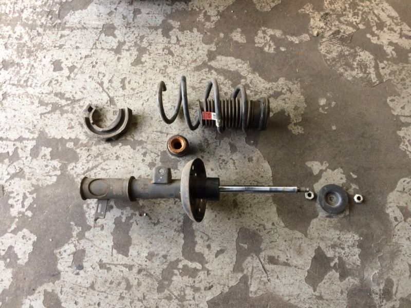

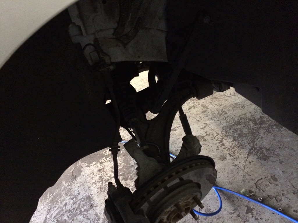

Vorne umgerüstet auf Bilstein B4
und er fährt sich wieder wie am ersten Tag.
hinten folgt bald,
AZ ca. 3 Stunden, keine Probleme
Bilder: Alte Dämpfer (original)
