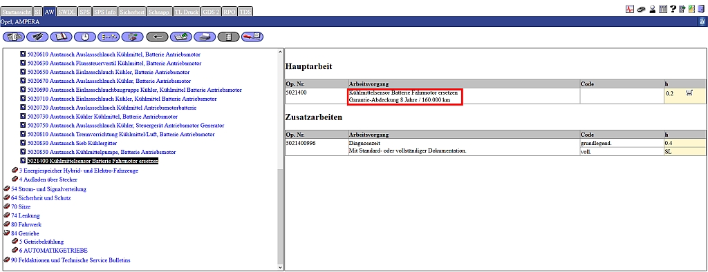

liebe kollegen,
ich will mich damit zunächst noch nicht abfinden, den tausch selbst zahlen zu müssen. dazu war mir die aussage des SUFOH zu lapidar: "ist nicht gedeckt".
in meinen garantiebedingungen steht unter "andere von der ampera gewährleistung abgedeckte komponenten":
" hochspannungsverkabelung, hochspannungs-steuermodule, antriebs-stromrichtermodul, zubehörstrommodul, integriertes hochspannungs-ladegerät, bremsmodulatorbaugruppe, elektrische antriebseinheit und interne komponenten, einschließlich hilfsölpunpe, zusatz-pumpencontroller und dreiphasenkabel".
meine große bitte: könnte jemand derjeningen, die den sensor auf garantie gerichtet bekamen mal nachsehen, ob sich seine garantiebedingungen mit meinen decken, bzw. welche weiteren punkte aufgeführt sein müssten, damit das inkludiert ist?
ganz herzlichen dank für die unterstützung!

bild ausdrucken und mitnehmen....(?) :mrgreen:
a - Kopie.jpg (154.14 KiB) 7211 mal betrachtet

Re: Hochspannungs-Ladesystem warten
Beitrag von Bratwurscht »
SENSATIONELL! Vielen Dank!
Ich nehme an, der SUFOH weiß, was das ist?
Beitrag von STdesign »
Ja, er sollte das im TIS unter den Angaben zu den Arbeitswertvorgaben genau so finden.

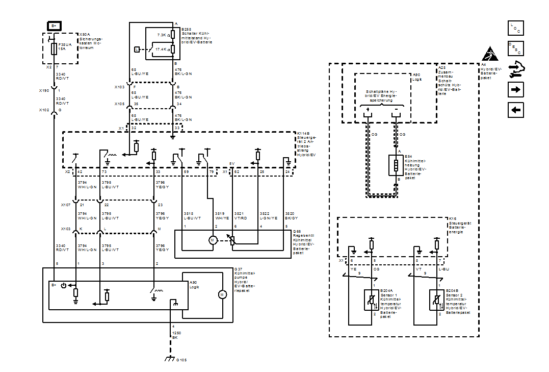

xxx - Kopie.png (46.43 KiB) 7187 mal betrachtet
Beitrag von LambdaCore 21 »
Super, vielen Dank slv!
